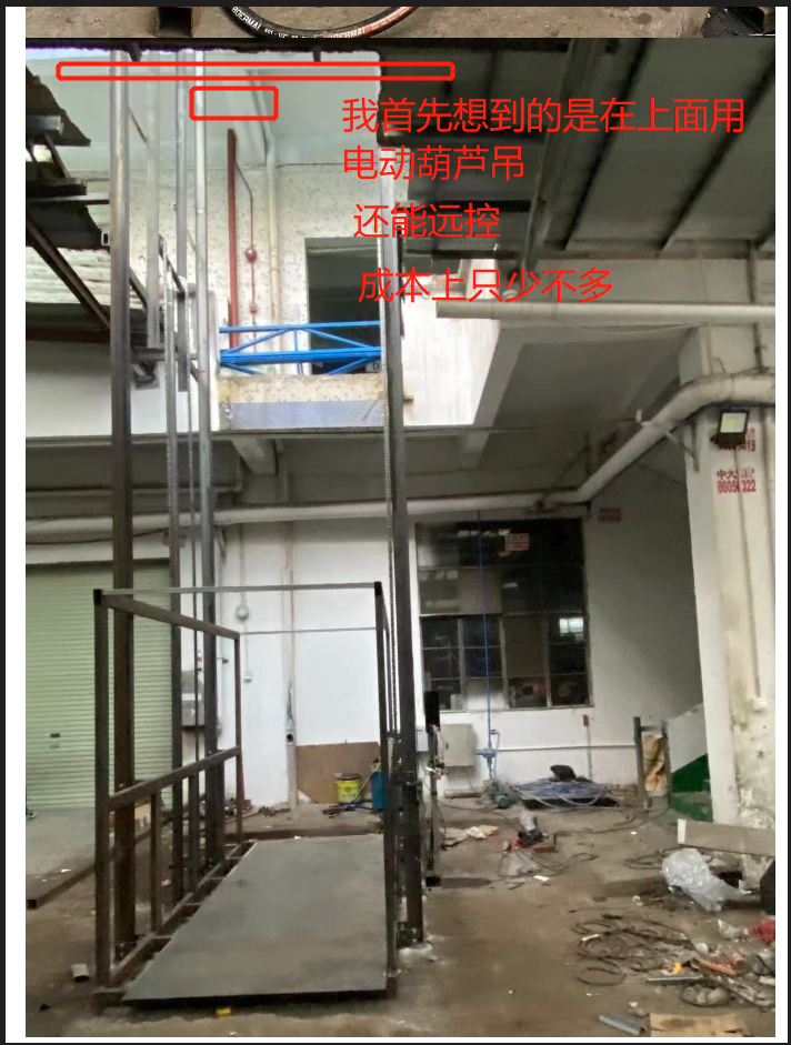

那么问题来了,你会怎么改?来聊聊。
我先来说一个,电动葫芦一边一个联动。

不行,就一个电动葫芦就欧克,,,,,做过。两个会憋死,不同步。
如果倾斜,只需要一根钢丝绳。  发表于 2022-11-12 21:43
一个电葫芦是钢丝绳两边绕,同步拉伸,可以避免憋劲。  发表于 2022-11-12 11:05
是的,缺防坠,,,,,  发表于 2022-11-12 11:03
说实在的他这个设计如果要是能加上防坠装置我会给打90分  发表于 2022-11-12 10:22
同意,两个绝对不行。  发表于 2022-11-12 10:14
立柱导向,一个也OK  发表于 2022-11-12 09:51

看到这个帖子的时候,我也想过如果我来操刀,我会怎么搞。
大概想了10秒钟吧,我的思路是:
1)前提:升程2楼,3楼,货梯,负载<1t;投资小维护简,可拆卸搬走;比原图要靠谱很多;
2)大致方案:钢丝绳斜拉升降,轨道平台搭在二楼和三楼上,设计可逆单向保护机构。
3)优点:还是要稍微利用下楼体支撑,降低成本,提高安全系数;应急情况下,还可以做步行梯嘛。

一个大卷扬在拉钢丝绳,以前出渣,直接做个这样的,然后农用车直接开上去,十来吨一下提起二十多米高出来。

电动葫芦架在立地立柱上,还是楼板上?
葫芦挂在吊篮侧面。维护方便。  发表于 2022-11-12 12:59
做过的是1.5x1.5载重3吨,-1到2楼 ,5吨12米葫芦,钢丝绳展开用 单绳,速度可以。  发表于 2022-11-12 12:57
确定楼板靠谱吗?我看这个5层楼,估计就是自建房。  发表于 2022-11-12 10:17
当然在高的地方,省得绕几圈  发表于 2022-11-12 10:15

看来大家都是首推钢丝绳卷扬哦
动力机构,大家基本统一了,就看升降框架是直立,还是倾斜两个思路了。  发表于 2022-11-12 10:18
简单省事,直接缠在卷筒上,毕竟行吊都用很多年,工地那玩意也多,维修保养不成问题。  发表于 2022-11-12 10:16

这个以前本来就是用电动葫芦升降的,因为经常出故障所以现在全部拆了改成这样,估计现在民间流行这种搞法,人家已经做过很多台了,所以来两个工人就搞定了,也不用图纸
民用可能认为,货梯,3层楼高,就不用防坠了。我斜拉都考虑了防坠。  发表于 2022-11-12 10:30
说实在的他这个设计如果要是能加上防坠装置我会给打90分  发表于 2022-11-12 10:24

我来吐吐槽:
1)升降架底部钢板,最低处和地面不平,不方便叉车送货。后期可能铺水泥,做半地埋吧;
2)遮雨棚都烂成这样了,货梯整体没做防锈;后期可能刷漆;
3)链条看上去太细;
4)立柱连地面斜拉筋都没有。真的够狠;
5)槽钢接驳处没看见明显加强,这真的狠。
6)欢迎大家补充。
