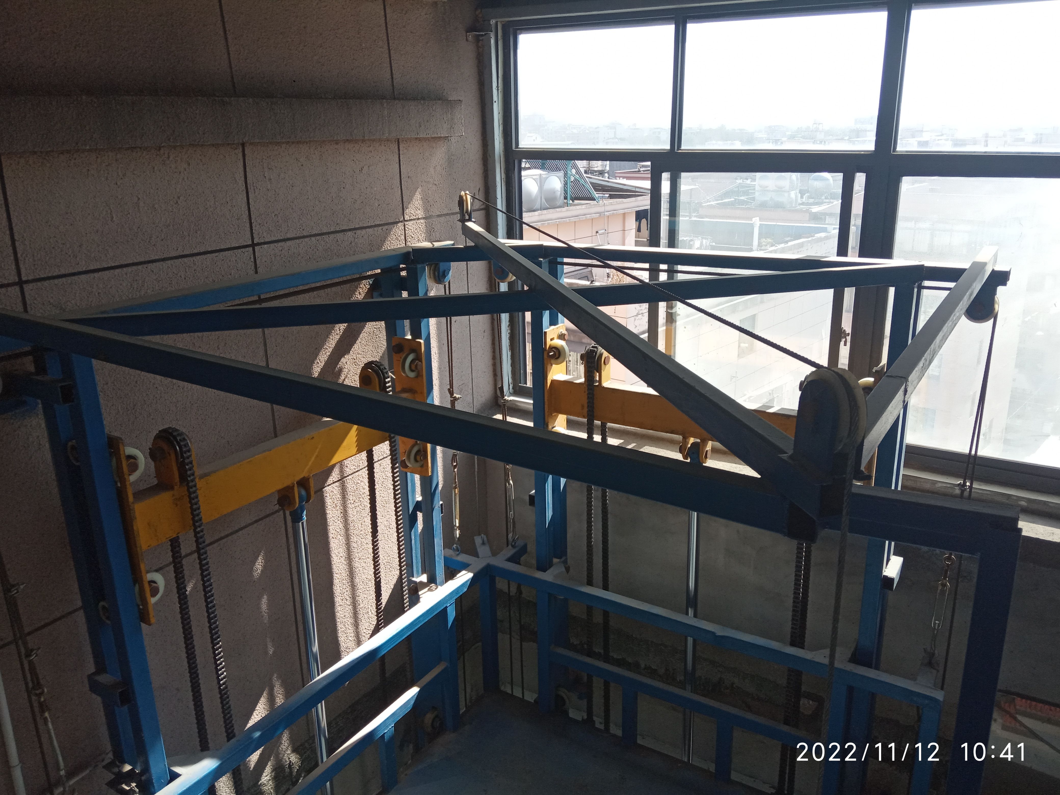

一个简易的升降货梯
发表于 2022-11-15 09:02:25 | 显示全部楼层
液压升降其实比卷扬安全,不会扑通一下
只不过行程不好作,最多5\6米
发表于 2022-11-15 09:25:03 | 显示全部楼层
@2011ayoon  恕我眼拙,这个液压升降哪里有钢丝绳?
还没有完工。钢丝绳一是平衡,二是安全保险考虑。  发表于 2022-11-15 10:51
发表于 2022-11-15 09:33:36 | 显示全部楼层
大力出奇迹
发表于 2022-11-15 10:31:11 | 显示全部楼层
也许钢丝绳的作用我说的不对,但是钢丝绳肯定应该是有的,也有人回复是平衡作用,是穿过升降机底部在两侧立柱上,可能这照片是机器还没安装完毕
那是偷工减料了吧,或者完全是自己设计做的  发表于 2022-11-16 08:18
这个是已经完工了的  发表于 2022-11-15 17:25

发表于 2022-11-15 17:17:14 | 显示全部楼层
这阀组最高25MPA。。我们有做。框架不敢评论
发表于 2022-11-15 18:24:39 | 显示全部楼层
你这太狠了。不怕稍微有点憋住爆缸?

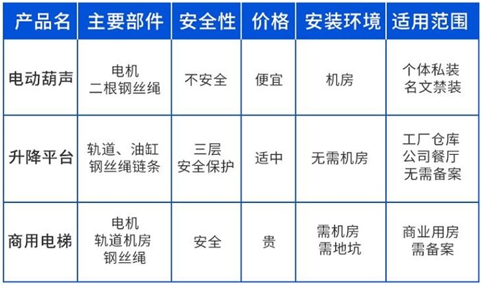

你说的钢丝绳是这种正规产品。提升还是靠缸链;个人认为,钢丝绳有两大作用吧,第一是同步平衡,第二是安保。

发表于 2022-11-15 19:34:41 | 显示全部楼层
对,钢丝绳其实就是保证升降台在导轨框架内平衡这一个作用,针对单个或者2个油缸失效,都能hold住。
另,lz说这是完工图片。钢丝绳没了。

哪三重保护?
@正在连接...  不需备案?商家忽悠的吧
