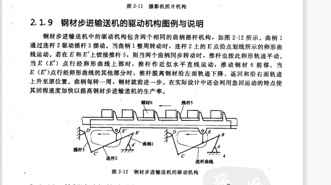

求助大佬
发表于 2022-11-11 19:54:31 | 显示全部楼层
气缸直接步进搬运就解决了嘛
发表于 2022-11-12 08:24:08 | 显示全部楼层
类似这种吧
发表于 2022-11-12 08:25:58 | 显示全部楼层
电缸可以试试
 楼主| 发表于 2022-11-14 10:41:32 | 显示全部楼层
大白小白 发表于 2022-11-11 19:54
气缸直接步进搬运就解决了嘛
就是两边使用气缸顶升就可以实现吗大佬
