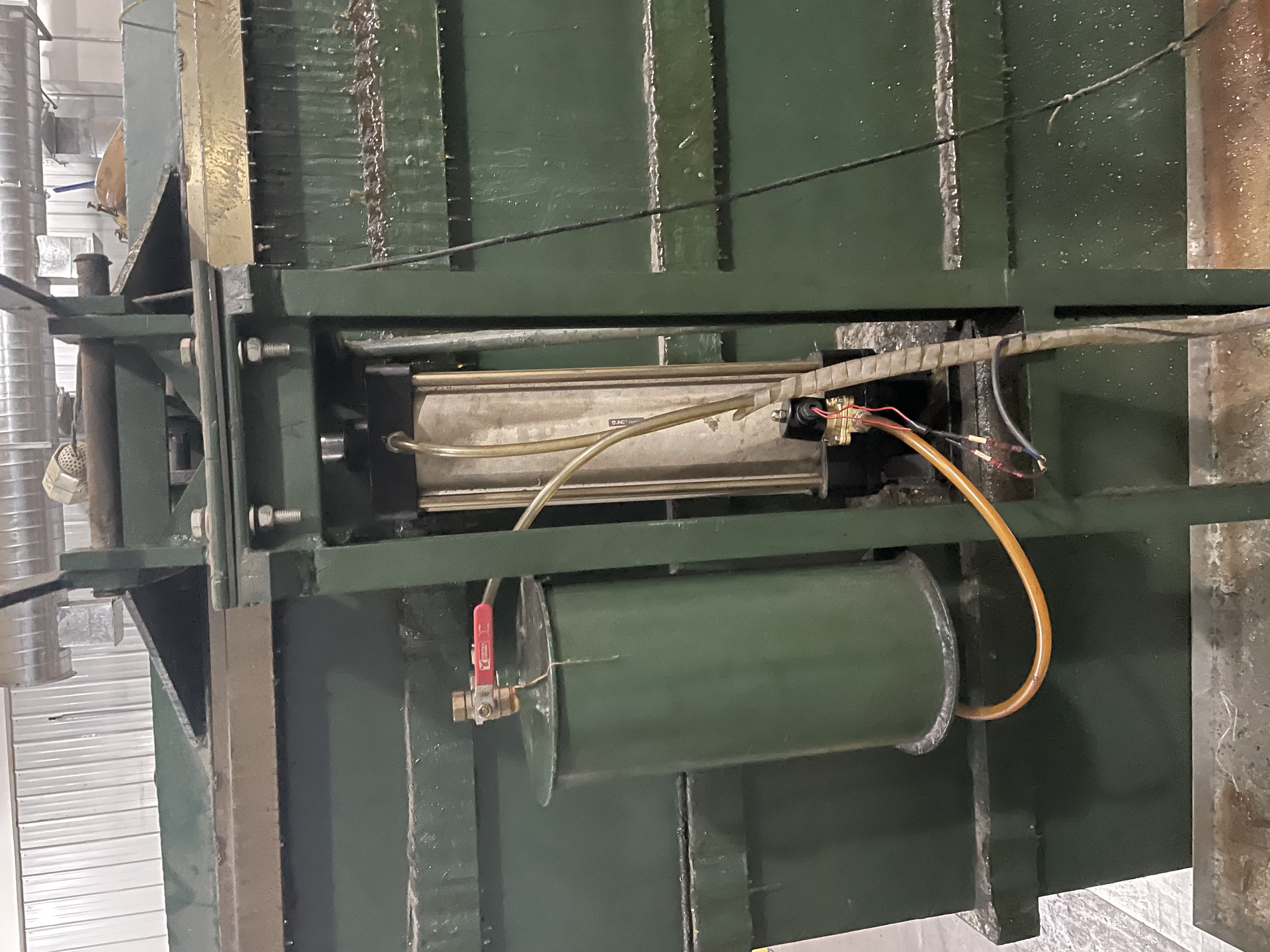

这台真空设备真奇怪,用气缸当液压缸用。气缸旁边那个罐子里面装液压油,压缩空气把液压油挤到气缸里面,顶开盖子。感觉多此一举,直接通气它不香嘛?

是不是有点缓冲的作用
发表于 2022-11-11 10:58:29 | 显示全部楼层
自制气液增压缸?

气压不如液压稳定

储液,香不香?

液体的不可压缩性好一些,会不会是为了稳定性考量。

气缸很多情况下,出力不稳定、力量不够,直接接低压液压,也是一个比较好的办法。重新换液压缸,尺寸肯定需要修改调整,比较费事。

气液增压缸

液压稳定
