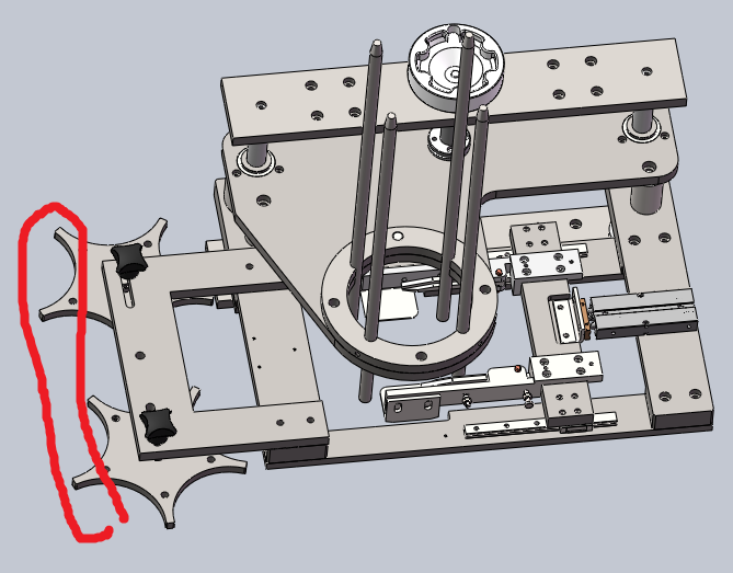

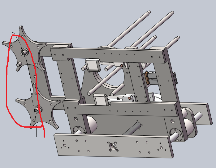

间隔分料机构,两种结构一起看下
发表于 2022-11-10 14:14:56 | 显示全部楼层 |阅读模式
间隔分料机构17 d7 e: M  t- v# v, N- L4 C1 j" |
3 `: Y' }1 o4 v" K3 E
4 G, I  @5 A5 S! @$ k
间隔分料机构2

发表于 2022-11-10 15:14:28 | 显示全部楼层
好创意,一个过去了才联动松开下一个
发表于 2022-11-10 15:19:46 | 显示全部楼层
我们是采用两个拨叉将工件顺便对中
. d" g1 W! y5 f, n
发表于 2022-11-10 15:52:20 | 显示全部楼层
流水线上的工件推不动分拨竿怎么办?

发表于 2022-11-10 18:56:19 | 显示全部楼层
小机123 发表于 2022-11-10 15:52# o+ V7 F4 o5 v
流水线上的工件推不动分拨竿怎么办?
% H. Z( q( N6 [: P. A$ G9 c9 H# @5 ]高杠杆比啊+ a  [, t1 D5 I+ Y
