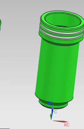

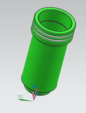

中空内螺纹圆柱物料怎么自动化装配到一个深孔中??,如图是内螺纹圆柱物料,要将其装入一个深孔里面,且放置过程中需要与孔内壁旋转研磨,最后松脱放置,什么装置或者抓取方法才能达到要求??求各位老师提点建议,十分感谢!!

发表于 2022-11-10 11:31:59 | 显示全部楼层
来个内涨套套着行不行
发表于 2022-11-10 12:07:13 | 显示全部楼层
sgxap666 发表于 2022-11-10 11:31
来个内涨套套着行不行
要么内涨,要么摩擦。
 楼主| 发表于 2022-11-10 15:18:15 | 显示全部楼层
来个内涨套套着行不行
可是需要旋转进行研磨。
内涨套的力也很大的,不知你的研磨情况如何。  发表于 2022-11-10 15:40
 楼主| 发表于 2022-11-10 15:19:04 | 显示全部楼层
4额①4叶y 发表于 2022-11-10 11:58
旋转研磨要很大力吗
只是为了研磨接触面之间的不平整,更好贴合
 楼主| 发表于 2022-11-10 15:20:47 | 显示全部楼层
大白小白 发表于 2022-11-10 12:07
要么内涨,要么摩擦。
内涨我担心旋转研磨会发生位移,老师您说的摩擦的意思是???
 楼主| 发表于 2022-11-10 16:05:10 | 显示全部楼层
加油干AAA 发表于 2022-11-10 15:18
可是需要旋转进行研磨。
我的零件研磨是为了使接触面之间的更加平整,更好贴合,研磨力应该不大。刚才我看了sgxap666老师您推荐的内涨套,我觉得应该不错.工况是圆柱零件竖直放置,装置进行抓取放入座孔一边旋转研磨一边放置,就是不知道内涨套有没有合适的规格用于自动化装配。谢谢各位老师的解答,希望能给点建议
