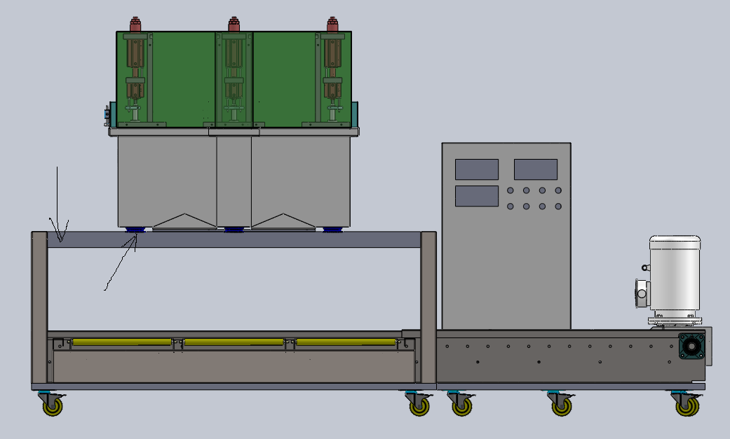

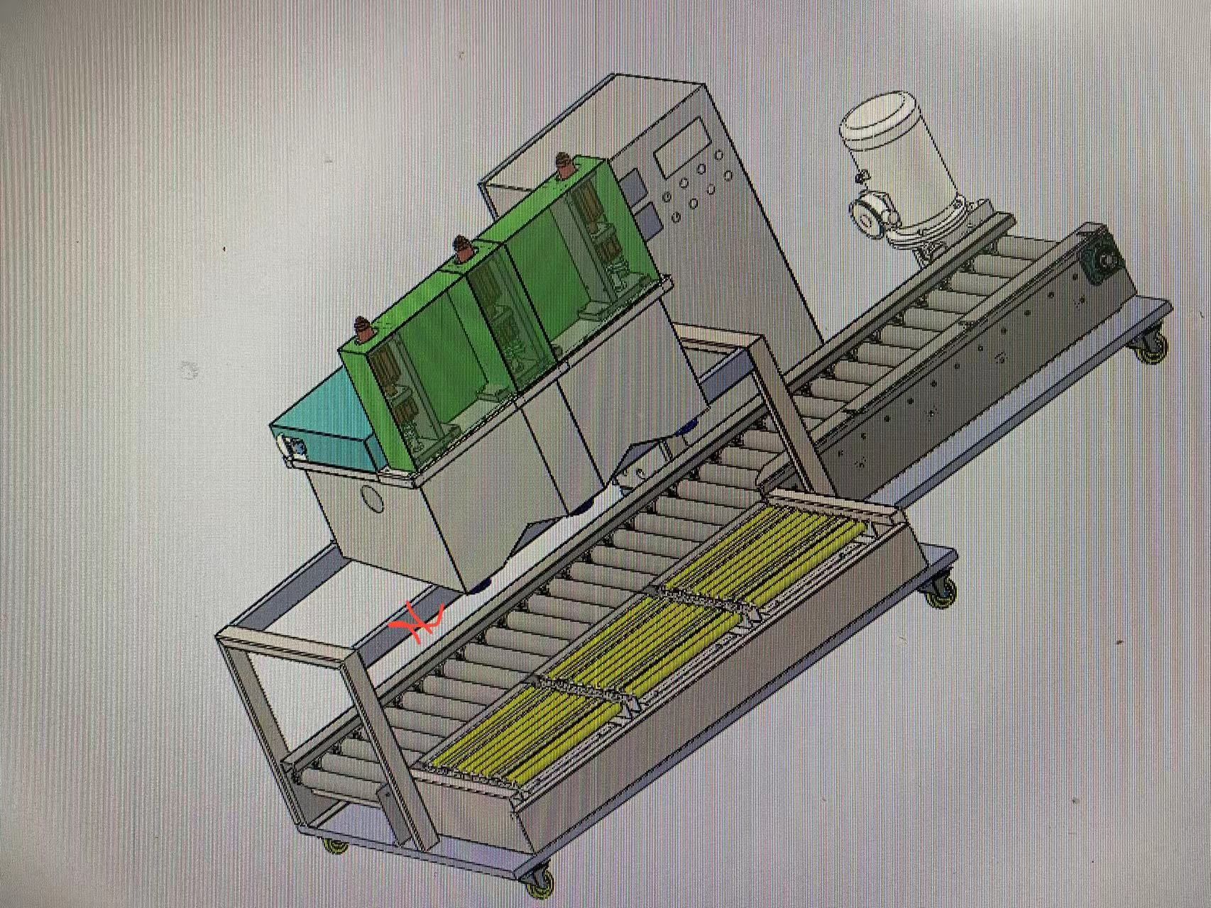

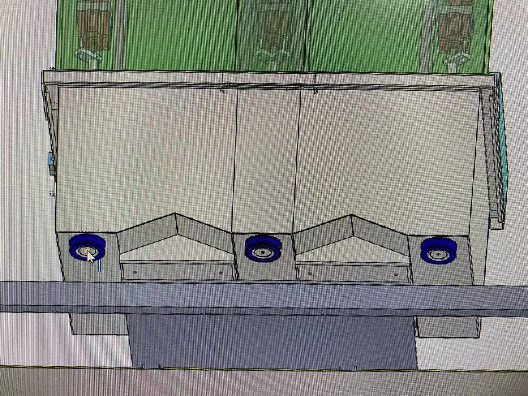

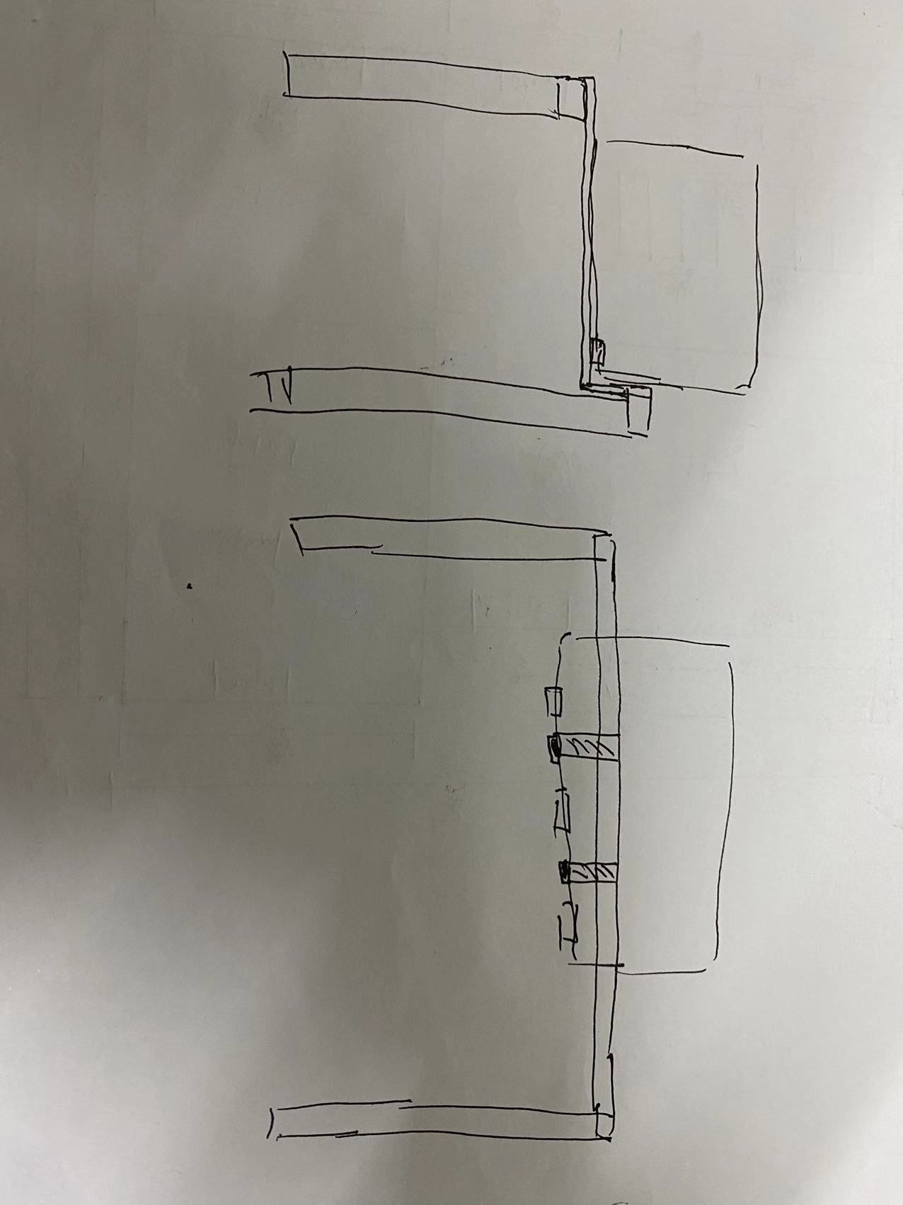

先谢谢回复!现正在设计一条灌装生产线,在灌装机的结构上遇到一个问题,就是在不改变灌装口的情况下,怎样让架子上的那根杆不出现在灌装口的前面,因为那样会挡住灌装桶的通过

发表于 2022-11-10 10:54:12 | 显示全部楼层
另做个架子把罐装机吊起来
发表于 2022-11-10 10:59:18 | 显示全部楼层
架子安装到侧面,而不是底部。
发表于 2022-11-10 11:04:43 | 显示全部楼层
常规做法,都是加高架子,让它不挡灌装桶。或者是直接打横梁打断,从不挡的地方做两个竖向支撑。我觉得这两种方案你肯定早都考虑过了。
发表于 2022-11-10 11:06:06 | 显示全部楼层
看不懂
发表于 2022-11-10 12:11:06 | 显示全部楼层
先问问为何不能加高
灌装口不能离桶太远  发表于 2022-11-10 12:29
发表于 2022-11-10 12:48:47 | 显示全部楼层
吊装
架子做高,用钢丝绳拉住罐装设备底部
发表于 2022-11-10 13:08:26 | 显示全部楼层
