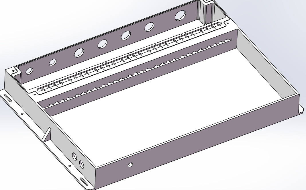

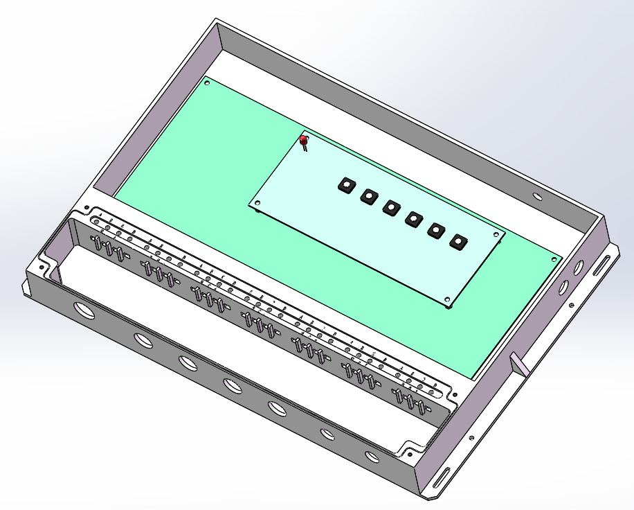

大佬们,请问这样设计行不行,模仿一个现成的,开模做要求户外使用,防水防虫等,我画的是是3mm厚度,用1mm密封圈,不知道有啥讲究,上面的盖子搞得很丑,为啥他不用螺丝啊

(ง •̀_•́)ง(ง ˙o˙)ว上端面为什么有一个小孔!?
 楼主| 发表于 2022-11-9 17:17:36 | 显示全部楼层
锁紧接进去的电线

发表于 2022-11-9 19:03:43 | 显示全部楼层
呵呵哈2 发表于 2022-11-9 17:17
锁紧接进去的电线
(ง •̀_•́)ง(ง ˙o˙)ว
一般是不会上方开孔,进线的。
更何况是在户外,
即使是箱体侧面进线,
开孔都是要有弯头过线。。

发表于 2022-11-10 09:52:23 | 显示全部楼层
天线孔不放底下  不漏水么
另外既然是自己新设计 为啥非得和别人的一样  自己想怎么弄怎么弄呗  他人的只是个参考

这种控制器都是这个款式的,老板说照着模仿做个,天线孔用防水接头的应该可以吧,放底下是放哪好,还有哪里不合理的大佬求指教呀
也可能是职业习惯,我们设计的东西安装的地方都很恶劣,总害怕漏水 老化 等等 ,也许其他行业要求不高,也无所谓  发表于 2022-11-10 10:27
把关键环节托付给采购的零部件是不是不太好,上面承接雨水,又是太阳暴晒,会加速锁头内部的橡胶老化,过1年半年的不就顺着孔渗水么 当然这东西我是假设装在露天暴晒环境的,可能实际的地方会更好些  发表于 2022-11-10 10:26
