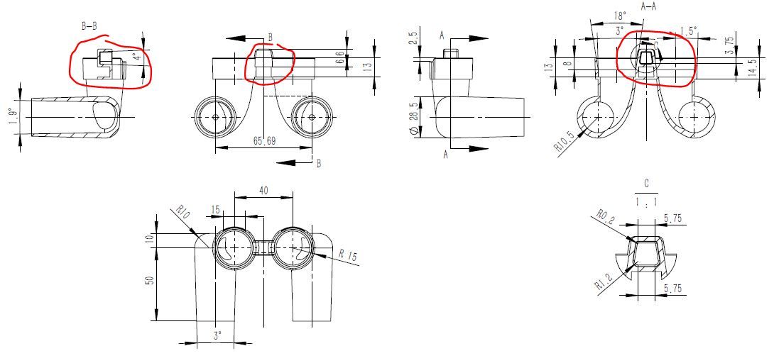

曲面图纸画红圈的地方有几处看不明白,请指教,谢谢!

A-A图 “ 日” 字形 轮廓的尺寸实体画出来,上口梯形(C图)切除,见B视图,然后拔模4度,下口相对上口反向切除,见B视图,
看A-A, B-B,就可以看明白,

明白,但是画不出来

中间那地方如何与两边连接?我是用放样,但是侧边的弓字型,我是向两边的圆柱体拉伸合并,然后再与中间的梯形缝合,但是不能加厚
补充内容 (2022-11-8 16:56):
但是不好加厚
两边画好后,中间正常画,不要管干涉的问题,画好后,用两边的内圆面把干涉的地方发切掉就可以了,  发表于 2022-11-8 16:52

看情况就是个无关要的腔
发表于 2022-11-8 20:59:40 | 显示全部楼层
既然是去曲面为啥不出轴测图?
