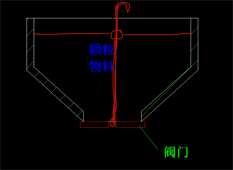

有没有一种常闭阀门

外面加个配重的,到一定重量就打开罗,,

我们往料仓上上料会采用这样的机构,吊起来后就关闭,松了吊钩就打开卸料

装个开门器
发表于 2022-12-12 07:51:12 | 显示全部楼层
中间加个吊杆,上部有个导向支撑,吊杆下方即与料斗底部接触处是个角形堵头。仓库上有个对应比口子大点的孔,把料框吊到孔上,松下吊杆料自己落下。

下面焊接个法兰,然后装个插板阀试试
