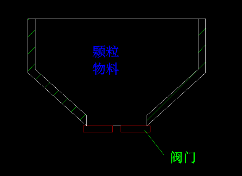

有个漏斗形料框,里面装颗粒物料。这个料框要吊到仓库上方打开阀门把料倒入仓库。有没有靠颗粒物料能自锁的阀门,是需要外力才能打开的?

发表于 2022-11-6 20:12:11 | 显示全部楼层
这个需求直接简化:有没有颗粒物料都自锁(常闭),需要外力才能解锁(满仓颗粒的重力不能解锁)。
这样一分析,就简单了。
发表于 2022-11-8 07:27:44 | 显示全部楼层
这个需求直接简化:有没有颗粒物料都自锁(常闭 ...
那就只有插板阀了
可手动,可电动。
发表于 2022-11-8 07:46:06 | 显示全部楼层
插板阀,要用时用力向外抽,可控制下料的快慢
发表于 2022-11-8 07:46:07 | 显示全部楼层
自己做一个就可以了,像抽屉那样搞两条滑轨装上去。
