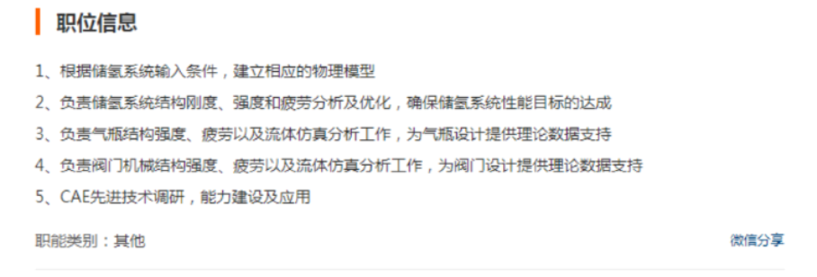

储氢瓶压力容器CAE 怎么分析呢 请教各位大侠

1,找专业的人做,这里能区分刚度强度是这两个词汇的就淘汰50%,要是能说出来什么是刚度强度的淘汰90%。
2,氢气罐这个东西简单做做还是比较容易,但是要做比较好,应该很难的,印象中这东西内层是有一层尼龙涂层的。
3,理论上先看看基本的流体管道设计,一无所知的话搞懂基本的理论计算还是很关键的。

压力容器不是用CAE做的,即使做了审核也不会过的,压力容器有专业的计算软件,也有相关的标准,审核的时候材料表,材料合格证,计算书都得有,不同压力有不同的要求标准
国外压力容器也不是用CAE干,我了解的是用PVElite软件分析的  发表于 2022-11-5 11:53
按照你上面的要求,要用到CAE和CFD,而且如果非用CAE干压力容器,现在网上没有教程,我看的教程第一节课就是CAE不能用于分析压力容器,压力容器的软件是SW-6,网上有破解版,数据准不准就不清楚了  发表于 2022-11-5 11:48

他的这个就是要求用CAE做。。不见得是标准,而是具体的工程应用。

工程应用应该是压力管道了,他说要分析阀门结构的强度和阀门流通量的设计,这用CAE和CFD应该能干
发表于 2022-11-5 12:00:17 | 显示全部楼层
要做阀门流动量和阀门强度的设计,细分的话一个流体一个结构了,这个薪水50万起步了。。。版面能做到60分的的估计基本上没有。除非他家就是做这个的,虽然不会设计,但是有大量的流程抄就行。
