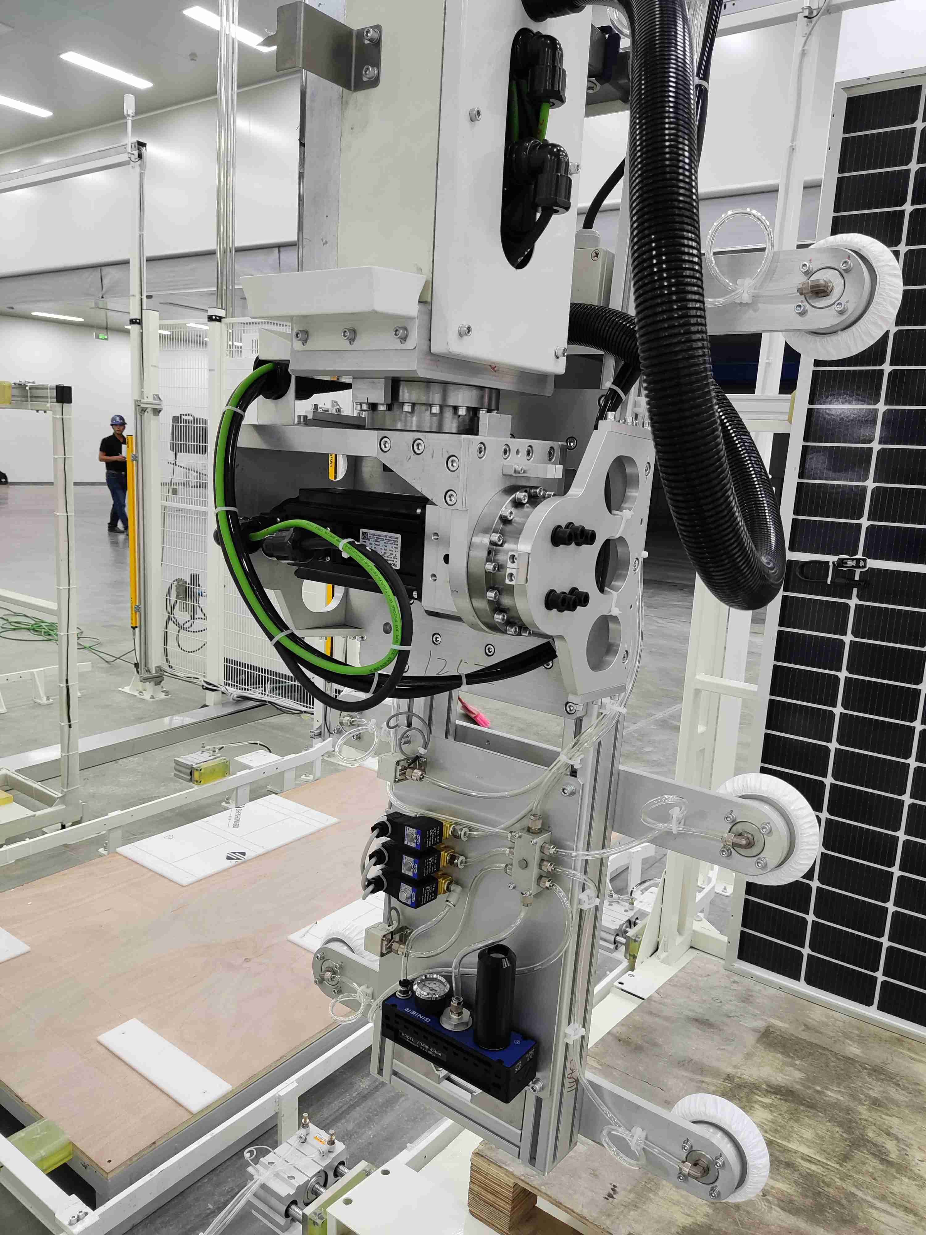

旋转机构设计
发表于 2022-11-4 17:16:44 | 显示全部楼层
气缸的话,转的速度快直接就把气缸里面的齿给甩断了。转的特别慢效率肯定也不行,用伺服加减速机做好一些,不管用什么,你都要先计算一下转矩和惯量这些参数,不能拍脑袋定的

可以考虑,气缸齿轮齿条驱动,或者气缸驱动,增加一根旋转轴,用轴承受力,比较省钱的方式
发表于 2022-11-4 19:21:17 | 显示全部楼层
我觉得旋转气缸可行,增加2个油压缓冲器,调节好速度。

如果仅取料部份要求旋转90度,精度要求又高,建议取料头处设计用伺服电机结构

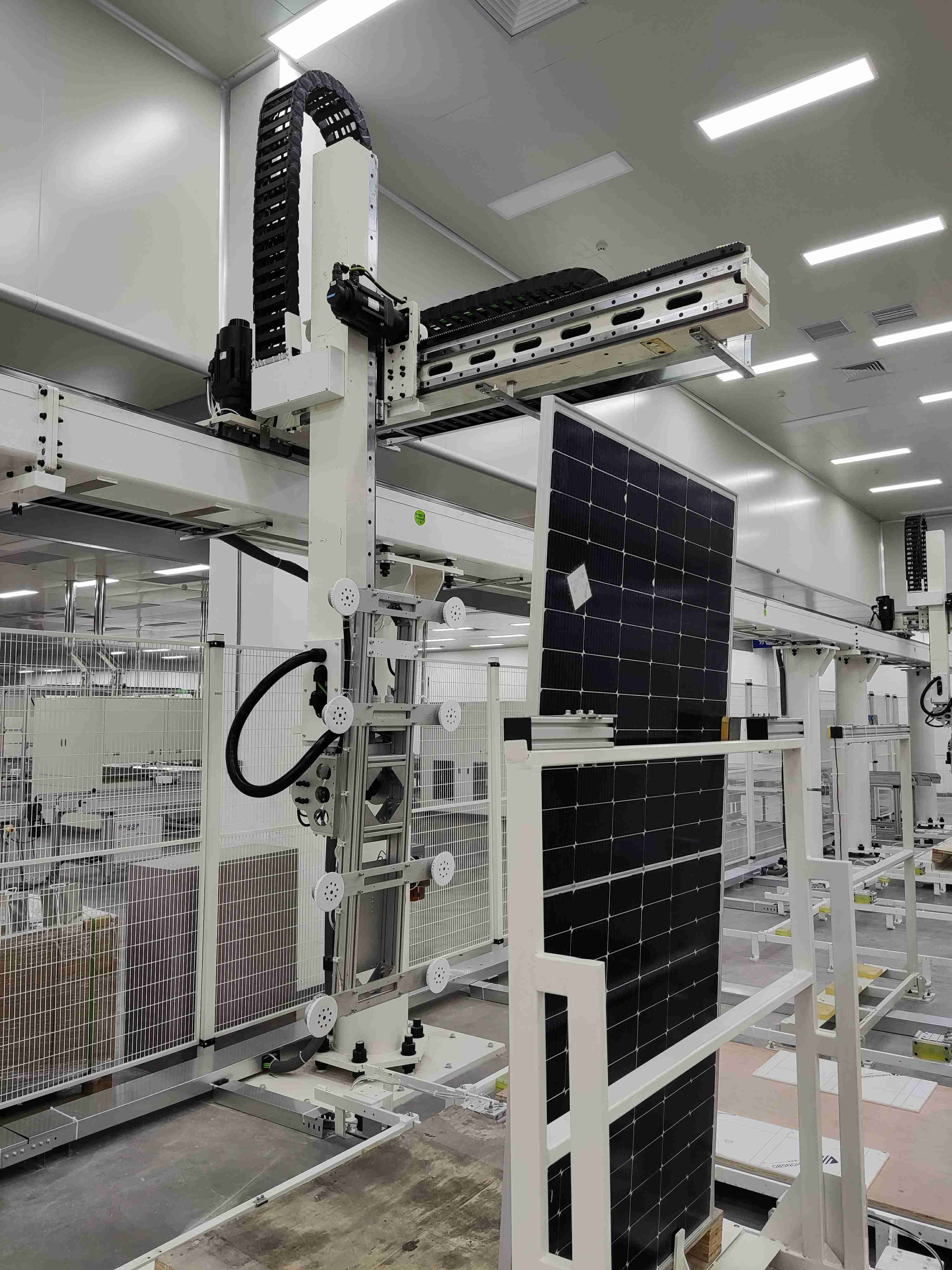

发表于 2022-11-8 18:38:09 | 显示全部楼层
你参考下这个结构
大白小白 + 1 热心助人,专业精湛!
发表于 2022-11-8 19:35:06 | 显示全部楼层
安全稳定第一,吸盘真空装置要考虑清楚,最好用真空泵;旋转气缸冲击太大了,有条件最好用电机,实在不行就用齿轮齿条气缸驱动。注意一下产品表面光洁度,会对吸取产品有影响

寒风123 发表于 2022-11-8 18:38
你参考下这个结构
谢谢分享,负载如何?
