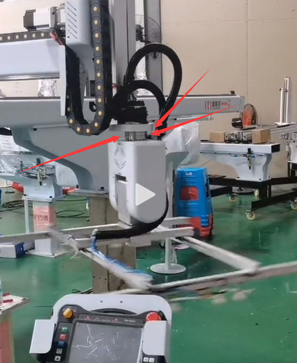

各位大神:
              图片中可360°旋转的结构是怎样的,是电机+回转支撑吗?还是有其他结构?

可以采用的很多,比如中空回转盘、谐波减速机、行星减速机、RV减速机、同步带减速、等等等等吧。。
谐波可以吧 比这大的 都用谐波过 就是时间过久了 会掉下来  发表于 2022-11-3 17:04
谐波减速机不适合这么大负载的  发表于 2022-11-3 16:52
 楼主| 发表于 2022-11-3 16:50:49 | 显示全部楼层
感谢! 那电机除了用伺服还可以用哪种电机好点
电机看你要求了。。定位及速度要求高用伺服,普通用步进,只是回转没啥具体高的要求 可以用直流无刷或者异步电机或者其他什么电机等等加限位开关  发表于 2022-11-7 11:17
想不出比伺服电机更好的了~~~~~~···.  发表于 2022-11-3 17:37

搜索下,关节伺服

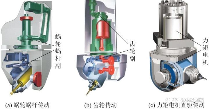

参考五轴机床的万能角度头

轴承不行吗
发表于 2022-12-15 20:13:46 | 显示全部楼层
没猜错的话,RV减速器+伺服
