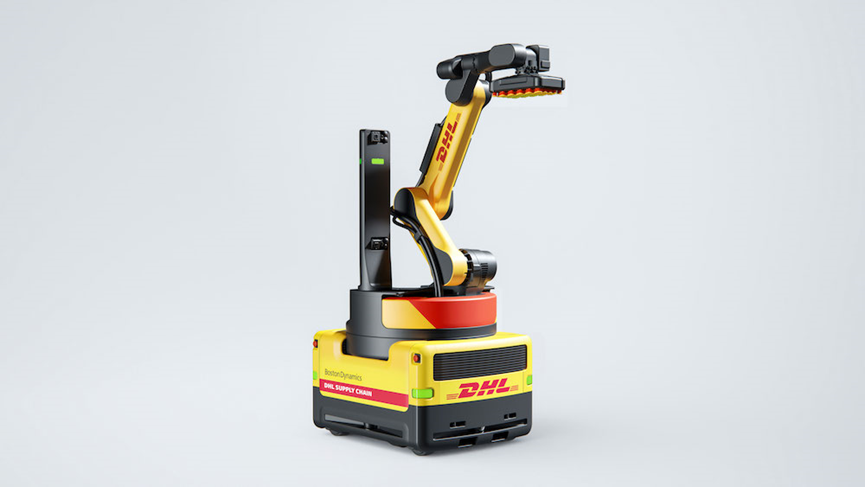

发表于 2022-11-4 09:20:58 | 显示全部楼层
Boston Stretch 机器人用的就是PIAB真空吸盘的方式:
波士顿动力Stretch机器人
PIAB的真空发生器是节能型产品,适用于AGV搬运、码垛等工况。如果说空压机带不动,说明选择的便宜真空发生器耗气量太大,不代表这种方式不可行。
