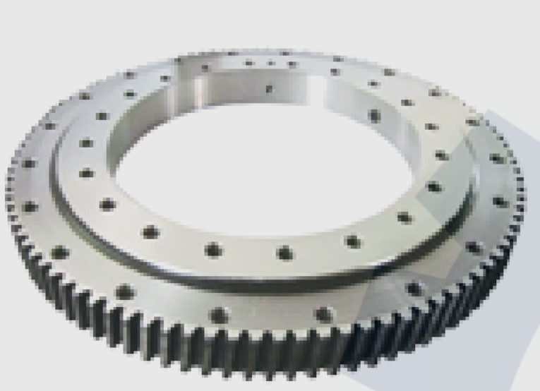

条件:旋转支撑(用于挖机类似的装备主底盘)见下图,其中外圈为定子,内圈为转子,内圈法兰与负载通过一圈螺栓连接,其中内圈固定孔直径:1000mm,螺栓45个,拟用M24,8.8级(上紧力矩650),摩擦系数钢对钢取0.1
问题:上述法兰拧紧后产生的静摩擦力能抵抗多大扭矩?
算法:
(1)算单个螺栓轴向力:
根据公式T = kdF;其中T:拧紧扭矩N m;F:轴向力N;d:螺丝公称直径m;k:扭矩系数(取0.2);
F=T/kd=650/0.2/0.024=135.4 kN
(2)根据f=μN计算单个螺栓产生的摩擦力:
f=0.1×135.4=13.54 kN
(3)计算单个螺栓产生的静摩擦力抵抗扭矩:
T=fa=13.54×0.5=6.77 kN.m
(4)结论,全部45条螺栓拧紧后,能够抵抗最大负载扭矩为:6.77×45=304.65 kN.m(避免螺栓受剪力)
请教各位大佬,上述算法靠谱不?

可以设置几个抗剪的铰制孔螺栓,用来抗剪,其它螺栓预紧,这样双保险

理论看的话我觉得你的逻辑很正确而且完善。但是工程上,这么多大螺钉,这么大扭矩,如果结果有缺陷,那么可能有些螺钉受力大有些小,一些地方间隙(或者过盈)差很多,所以你是不是要给一个比较大的安全系数?个人没有大型机械更没有你这种超大型的任何经验。

这种工况我们都铰制螺栓,如果不计成本在话就用胀套

铰制孔螺栓在以往设计中确实用的比较好,这个情况是:旋转支撑是买来的,45个φ26孔已经加工好了,而且应该经过硬化方面的热处理,这个时候我们自制的配套法兰与它之间再加工铰制孔不知道好不好实现?

装键条
