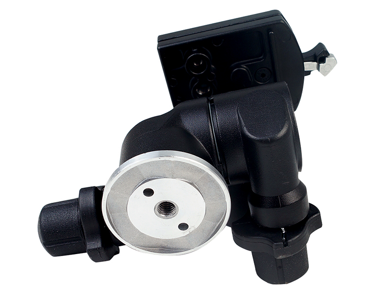

楼主: 一展刀锋

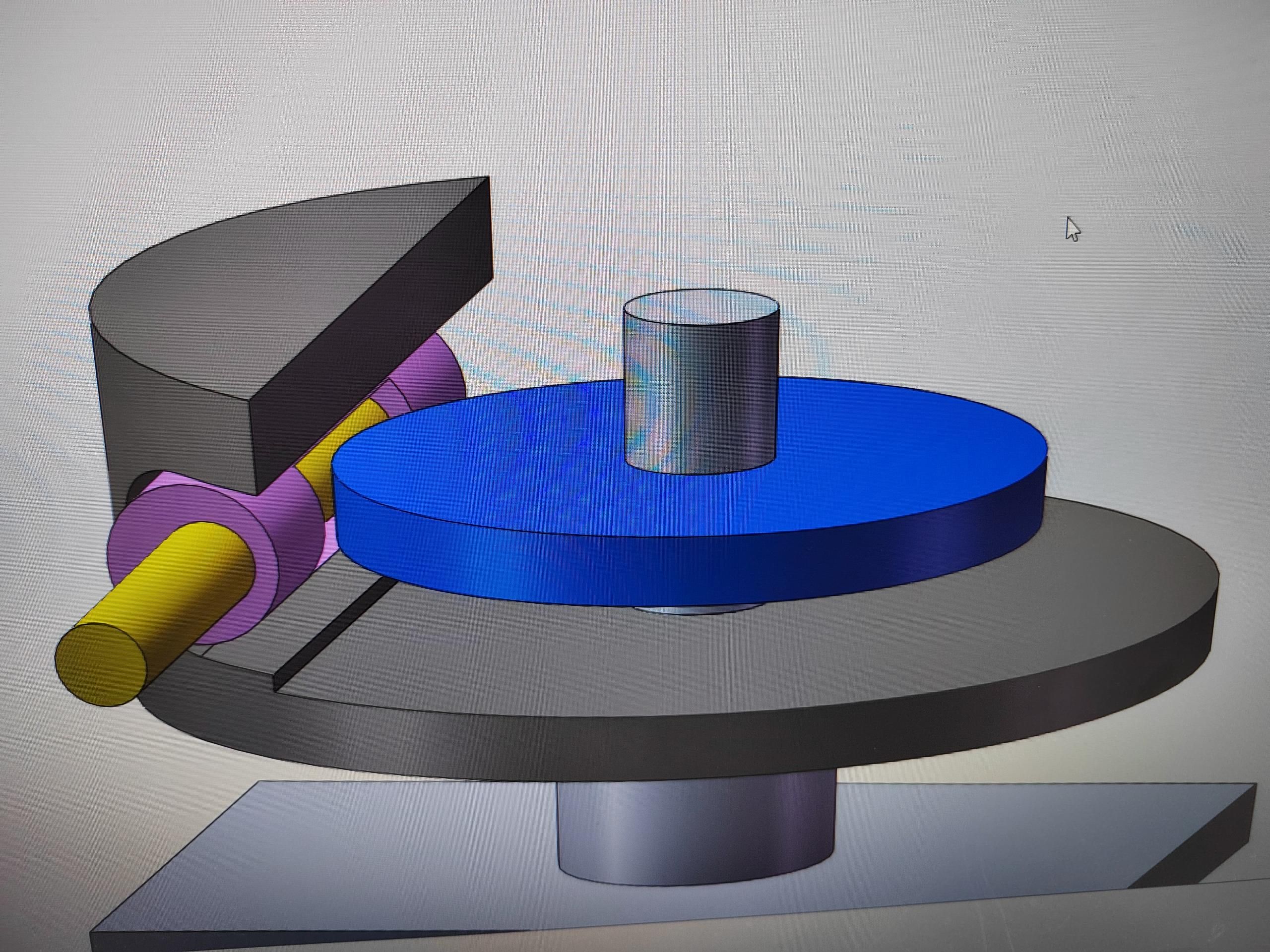

曼富图410云台蜗轮蜗杆结构怎么实现离合的
发表于 2022-10-31 23:04:59 | 显示全部楼层
一展刀锋 发表于 2022-10-31 16:42
有样品,暂时不好拆,发现用偏心轴最容易实现
说说偏心轴的蜗杆和涡轮怎么啮合?
发表于 2022-11-1 08:04:29 | 显示全部楼层
很巧妙的结构,可粗调可微调
 楼主| 发表于 2022-11-1 08:54:29 | 显示全部楼层
大白小白 发表于 2022-10-31 23:04
说说偏心轴的蜗杆和涡轮怎么啮合?
图片是这样的,转过去蜗杆就脱开了,网站上传不了动画,凑合看看
发表于 2022-11-1 21:15:47 | 显示全部楼层
那么你的微调逻辑就是:1)间歇微调,步进。
2)丧失自锁。

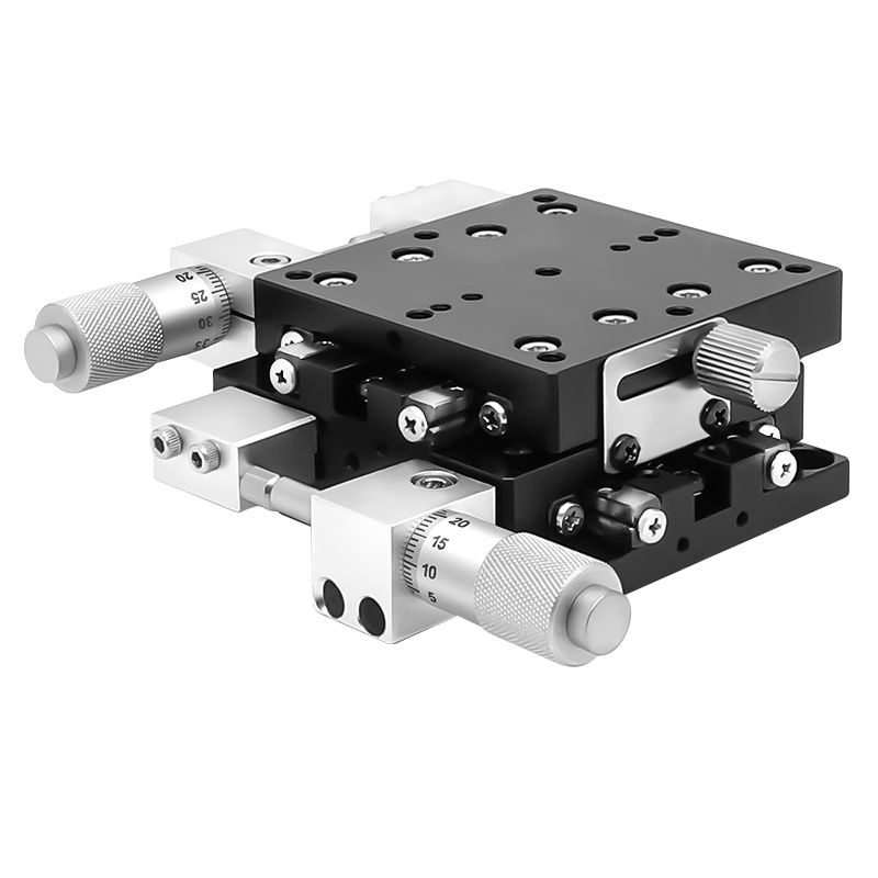

发表于 2022-11-1 21:17:37 | 显示全部楼层
请教全知的@魍者归来 大佬,如何实现这个粗调+精调的快速螺纹?谢谢~
发表于 2022-11-2 08:41:09 | 显示全部楼层
两个输入轴虽然同轴布置,但可以增加一个轴向的插入式离合机构,通过旋钮推动轴向位移后啮合微调。通过扭簧复位离合。

发表于 2022-11-2 11:08:36 | 显示全部楼层
一展刀锋 发表于 2022-10-31 13:53
看跟网上的单盘离合器有点像,就是不知道扭簧怎么实现压紧的
单盘离合器,周布弹簧,这样就搞复杂了吧
发表于 2022-11-2 11:36:37 | 显示全部楼层
我最先想到的是这样的玩意,可惜都是微调的,没有快速调节。
发表于 2022-11-2 13:36:22 | 显示全部楼层
蜗杆穿在偏心套里面,偏心套由扭簧驱动迫使蜗杆和蜗轮压紧啮合,手动旋转偏心套使蜗轮蜗杆分离,蜗轮可自由转动;
发表于 2022-11-2 13:38:52 | 显示全部楼层
注意看解锁手轮有个缺口,缺口里面是扭簧的一个爪子
