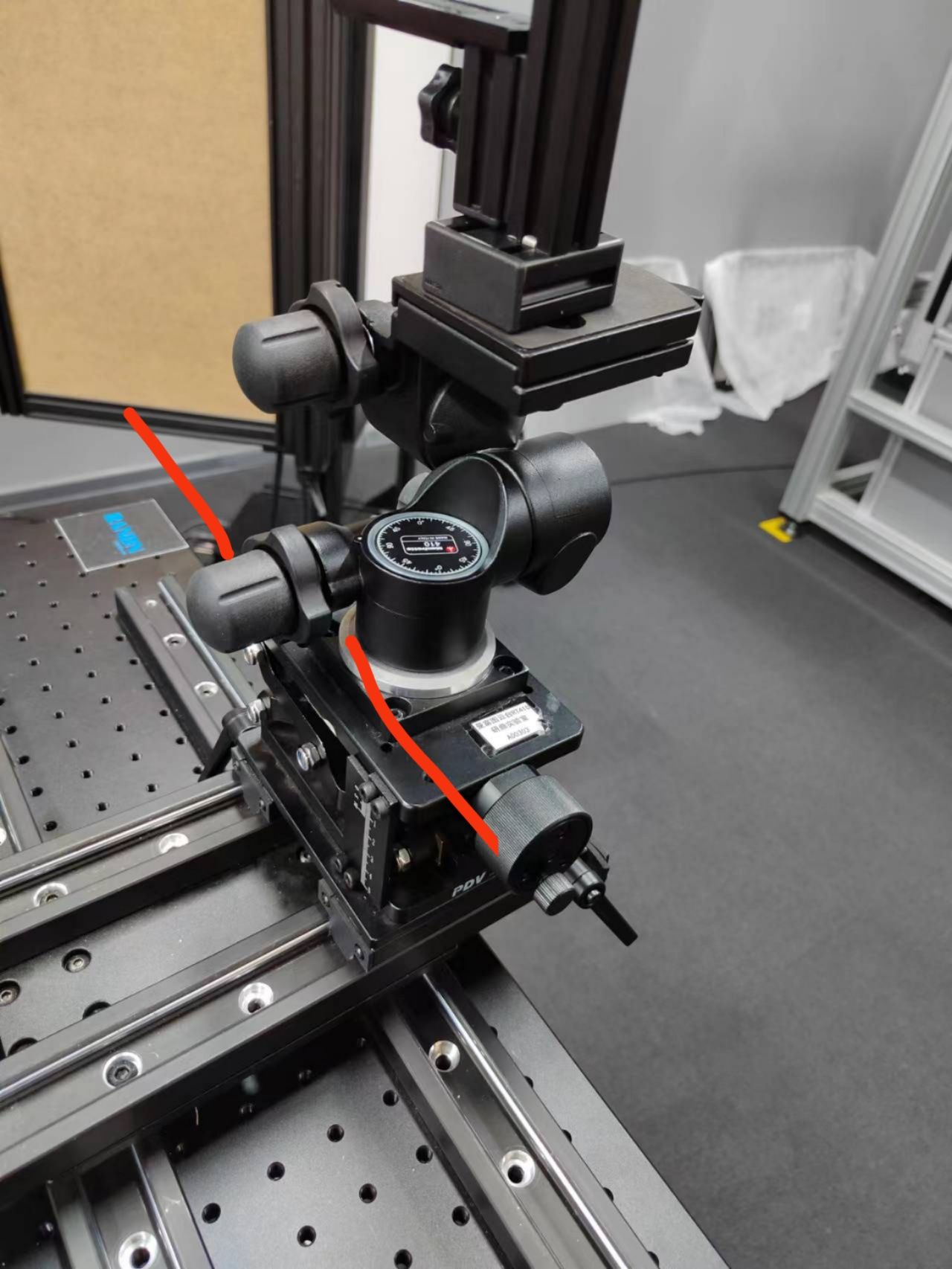

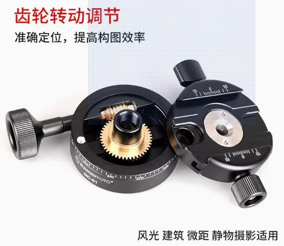

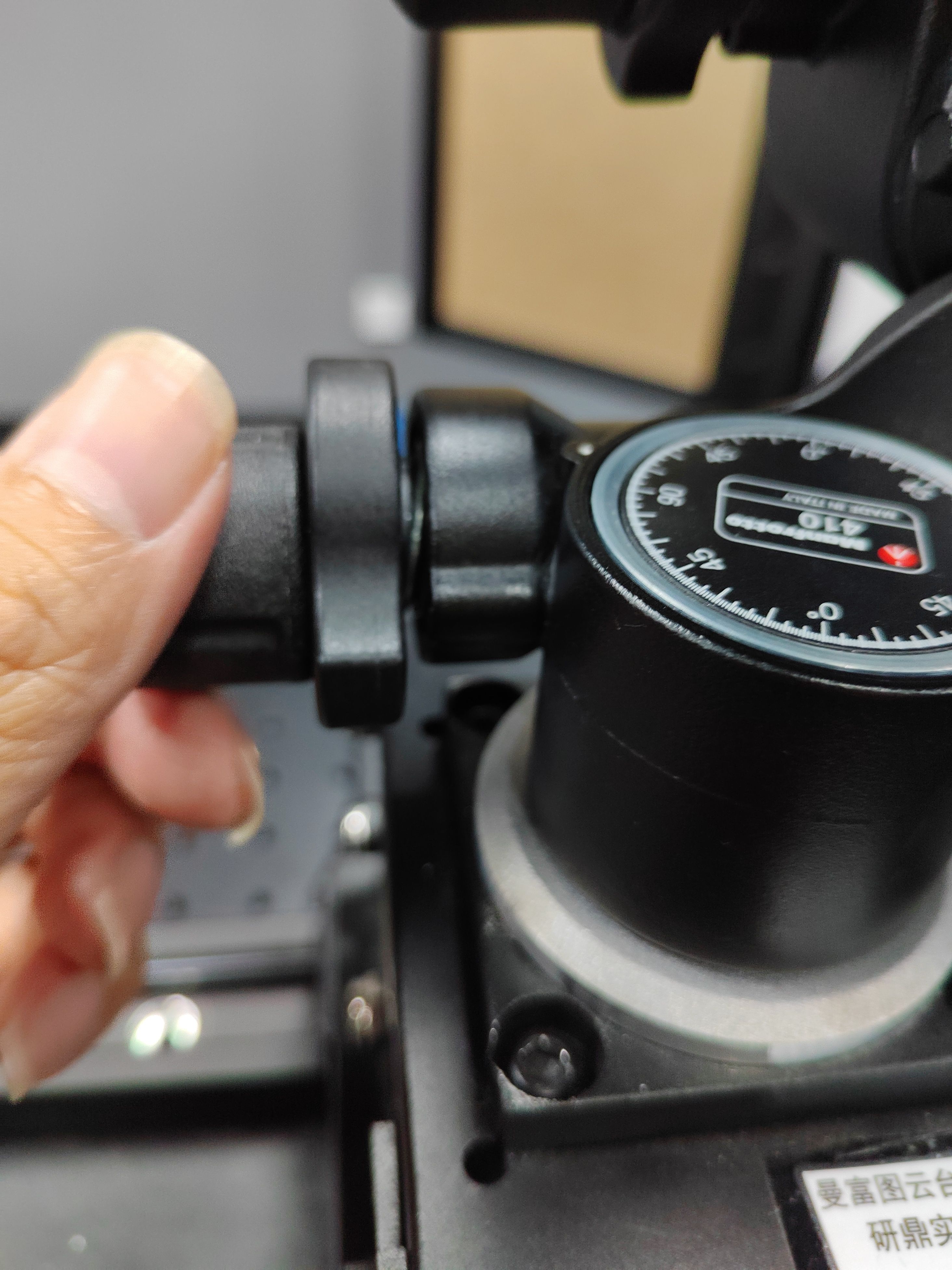

上面是410云台的淘宝链接,显示可以通过后面的旋钮(蜗杆)带动转台转动,不明白的地方是,后面有个大的旋钮,拨过来时,就能实现蜗杆啮合脱开,从而实现快速调整角度,当拨杆在扭簧作用下复位时,小旋钮又可以精调角度了。

弹簧压紧,保持啮合;
旋钮推开,脱离啮合。

弹簧压紧,保持啮合;
旋钮推开,脱离啮合。

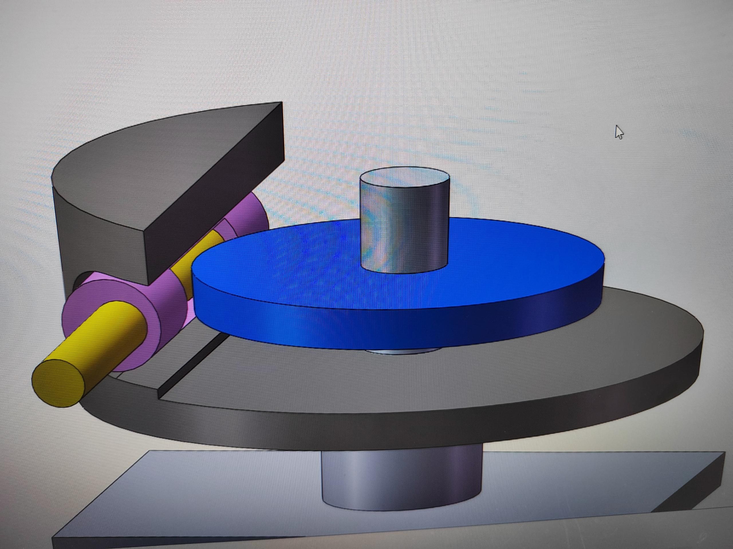

看跟网上的单盘离合器有点像,就是不知道扭簧怎么实现压紧的

有样品,暂时不好拆,发现用偏心轴最容易实现
