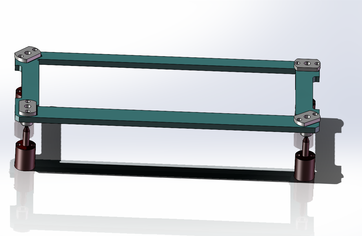

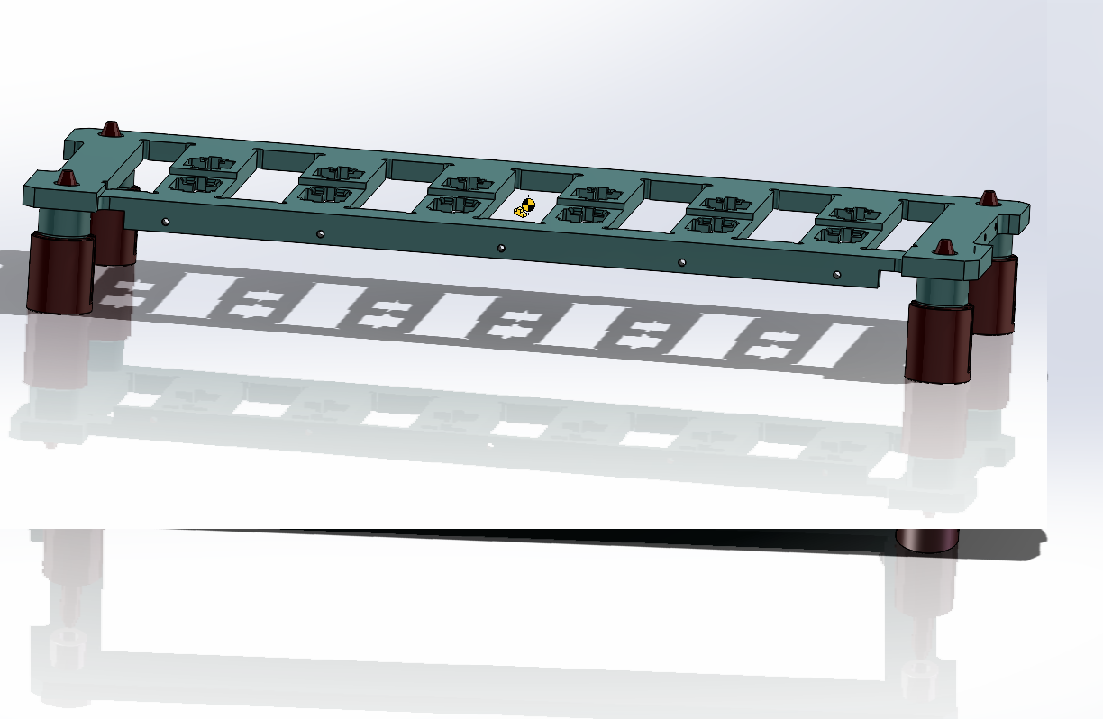

有无大神解答下,直线轴承能否作为对心工件手动进行反复插拔?直线轴承型号(LHFCF8---MISUMI)
发表于 2022-10-31 09:21:53 | 显示全部楼层
可以,但是可能会导致钢珠掉出来,从而造成直线轴承损坏
 楼主| 发表于 2022-10-31 09:38:11 | 显示全部楼层
四立柱结构,需要每隔1min进行一次插拔,目前使用孔轴配合,感觉摩檫力太大取放很不方便。

 楼主| 发表于 2022-10-31 09:59:14 | 显示全部楼层
思念从未退却 发表于 2022-10-31 09:54
不行的,这样会影响直线轴承使用寿命
哪有无好的解决立柱孔轴配合不顺的好方法?
发表于 2022-10-31 10:02:37 | 显示全部楼层
无油衬套,配一对圆柱销和一对菱形销
 楼主| 发表于 2022-10-31 10:10:03 | 显示全部楼层
思念从未退却 发表于 2022-10-31 10:02
无油衬套,配一对圆柱销和一对菱形销
两个问题
1.无油衬套相较于光孔与轴配合,不同点在哪(或者说优势在哪)?
2.两个圆柱销尺寸是与衬套尺寸配合使用吗?那菱形销作用是?
发表于 2022-10-31 10:33:36 | 显示全部楼层
z424385518 发表于 2022-10-31 10:10
两个问题
2.两个圆柱销尺寸是与衬套尺 ...
1.一样的原理,只是说无油衬套是专门用在这种工况下的,标准件的加工精度肯定比自加工的要好
2.可以查一下“一面两销”,参考一下,其实一个圆柱销+一个菱形销就可以定位了
 楼主| 发表于 2022-10-31 10:41:32 | 显示全部楼层
2.可以查一 ...
1.你安装无油衬套不是也需要开孔配合吗?这个孔的大小、孔与孔之间的中心距也是需要加工来保证呀。
2.一面两销,一个圆销+一个菱形销定位,工件是定位了,我需要的是带孔工件能在4根轴(或2根)上下顺畅滑动
或者我没理解清楚,能否画个示意图展示下?非常感谢
