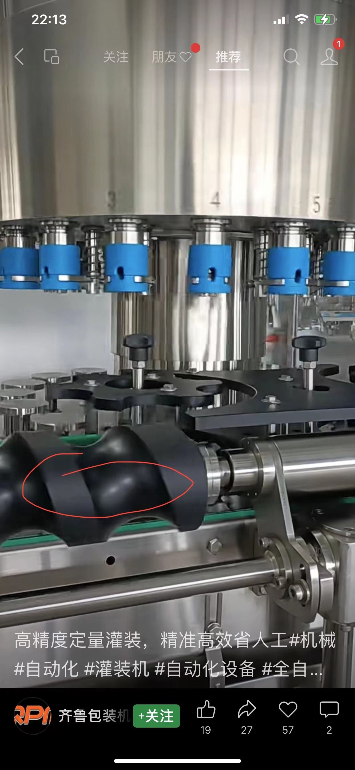

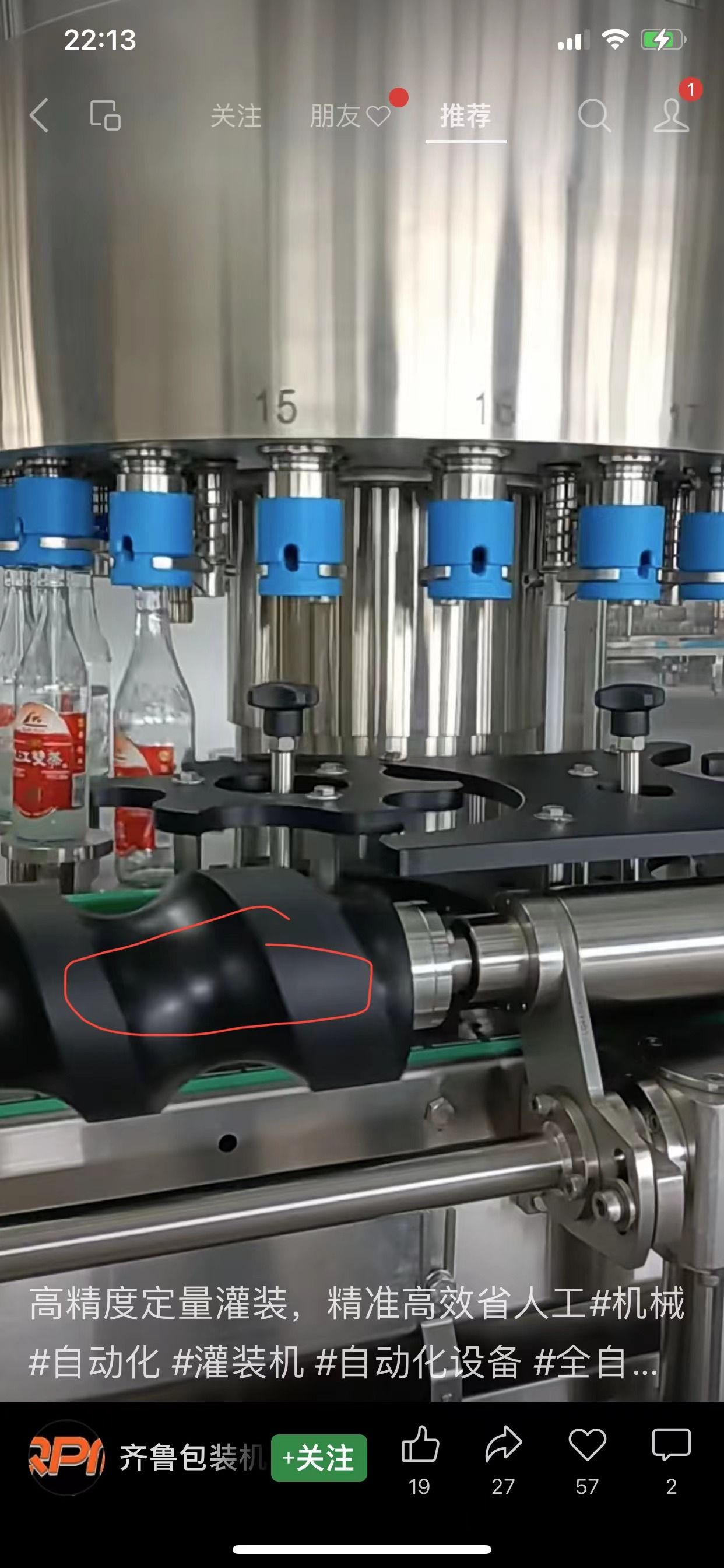

10年前有次有个同学让我帮他仿造一条德国的口服液灌装机,其中有个零件至今没明白为什么那样做,就是其中的一条理瓶的螺杆的螺旋线是不等距的,不知道为什么要那样,不但不好测绘,也不知道有没有人能加工,不过现在看到有公司有卖这个的,但这个是非标的,还是要自己画图

好像是把间距拉大的,我也见过。

这个位置的前面是一条链板输送机,来料的时候是所有瓶子排成一排肩并肩手拉手,后到工序是要让他们隔开一段距离,所以用一条边距螺杆让来棒打鸳鸯
发表于 2022-10-28 16:08:00 | 显示全部楼层
拉大间距
