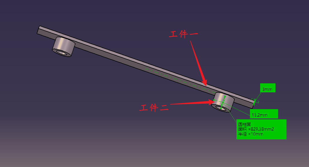

想问一下各位前辈,零件二能用电阻焊焊在零件一上面吗,强度如何?
材料是45号钢,工件一焊接面和背面需要平整,能承受一定的轴向震动

啥材料最关键
发表于 2022-10-27 13:59:38 | 显示全部楼层
氩弧点焊也行
 楼主| 发表于 2022-10-27 14:03:16 | 显示全部楼层
材料是45钢

 楼主| 发表于 2022-10-27 14:04:16 | 显示全部楼层
焊痕大不,之前供应商用的电弧焊,焊点太大了

发表于 2022-10-27 14:21:56 | 显示全部楼层
那肯定可以
发表于 2022-10-27 14:42:03 | 显示全部楼层
3mm的板,氩弧焊变形是肯定有的。冷焊应该会好点。
发表于 2022-10-27 14:44:03 | 显示全部楼层
钢板做成喇叭孔,件二做凸台铆接与件一即可
发表于 2022-10-27 15:21:41 | 显示全部楼层
不行,这个板子对电阻焊来说太厚了
 楼主| 发表于 2022-10-27 15:24:20 | 显示全部楼层
有这样想过,但强度低了
