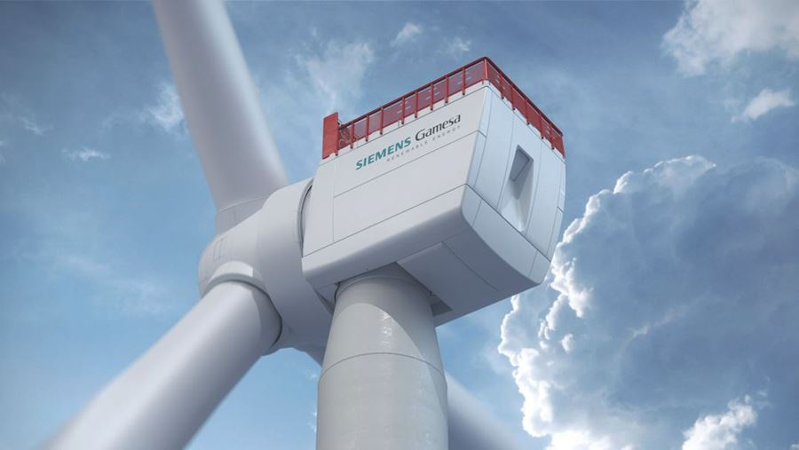

歌美飒公司的这台SG 14-222 DD是一台超大型海上风力涡轮机,发布于2020年5月,采用永磁直驱技术,它的样机2021年12月最开始在丹麦的国家风能测试中心投运。
SG 14-222 DD具有高达14.7兆瓦的风机容量,使用 Power Boost 功能时可达到15兆瓦。每年可为大约1.8万户家庭提供能源。
来源:Siemens Gamesa

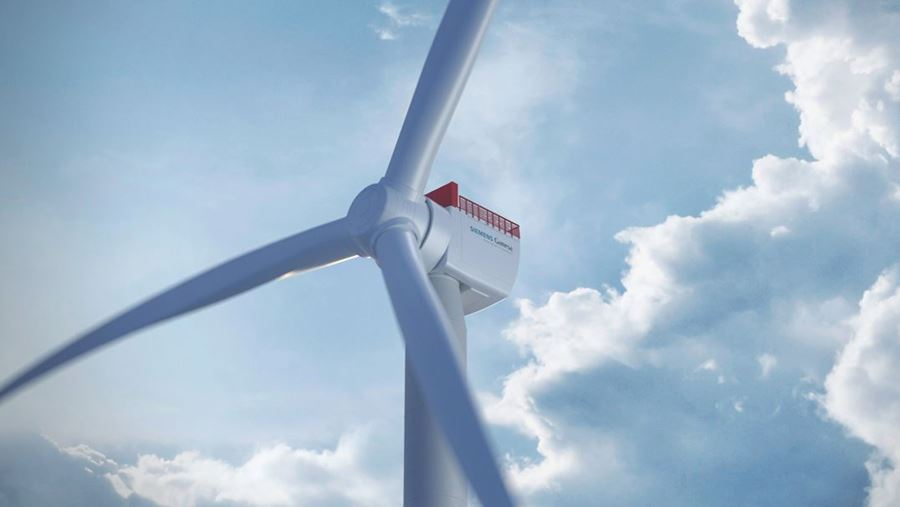

歌美飒公司表示 SG 14-222DD 年发电量(AEP)也较上一代增加了 25%,并且这个风机设计可以适用于所有风速,从而提高盈利能力。
每旋转一圈可以掠扫39000 ㎡(约 42 平方英尺)的面积,大约等于5.5个标准足球场,其机舱的重量高达500吨。

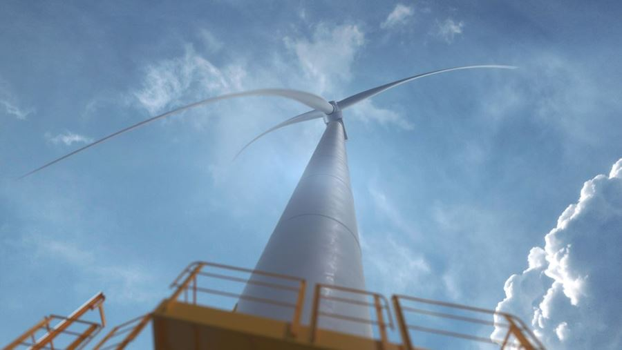

随着技术的迭代,海上直驱涡轮机的运动部件较齿轮机型更少,从而在改进可靠性的同时、实现了更高的性能。
主要有以下几个创新:
直接驱动:这种技术减少了海上涡轮机中额定和易磨损部件的数量,使其更易于维护。通过使用不需要励磁的永磁发电机提高效率。这些和其他设计简化保持了重量轻、尺寸小,并降低了每兆瓦的运输和安装成本。
IntegralBlade® 技术:每个玻璃纤维增强环氧树脂刀片都可以一体铸造,该工艺消除了胶合接头处较薄弱的区域,并生产出质量、强度和可靠性最佳的页片。使这个巨无霸的叶片转子直径提升到了222米(728英尺)。
远程诊断服务:涡轮传感器不断将数据传输到Siemens Gamesa诊断中心,从而能够及早发现异常并防止潜在故障。通过分析振动模式,可以优化服务计划并在发生严重损坏之前预测维修。
