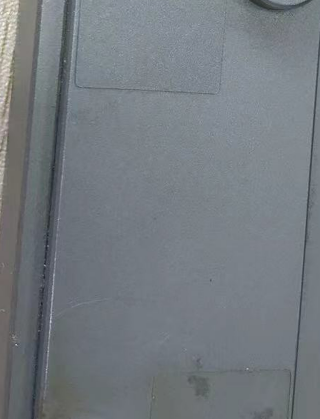

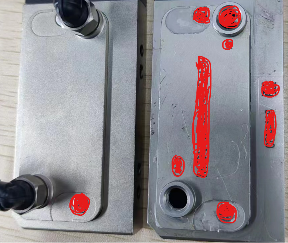

第一张左边图是316L不锈钢喷砂后镀镍,表面呈现黄色,右边图是304不锈钢也是喷砂后做的表面处理,请问有哪位大佬通过图片能看出来是做什么什么表面处理吗,表面灰色微微有点发白,是不是喷砂后做的钝化,第二张图示右边放大视图?

如果没有导电性和焊接性(锡焊)的问题,316L镀镍纯粹是浪费。
由图大概率就是正常喷砂清洗的,至于钝化和非钝化无法目视看出,这个不能下定论
