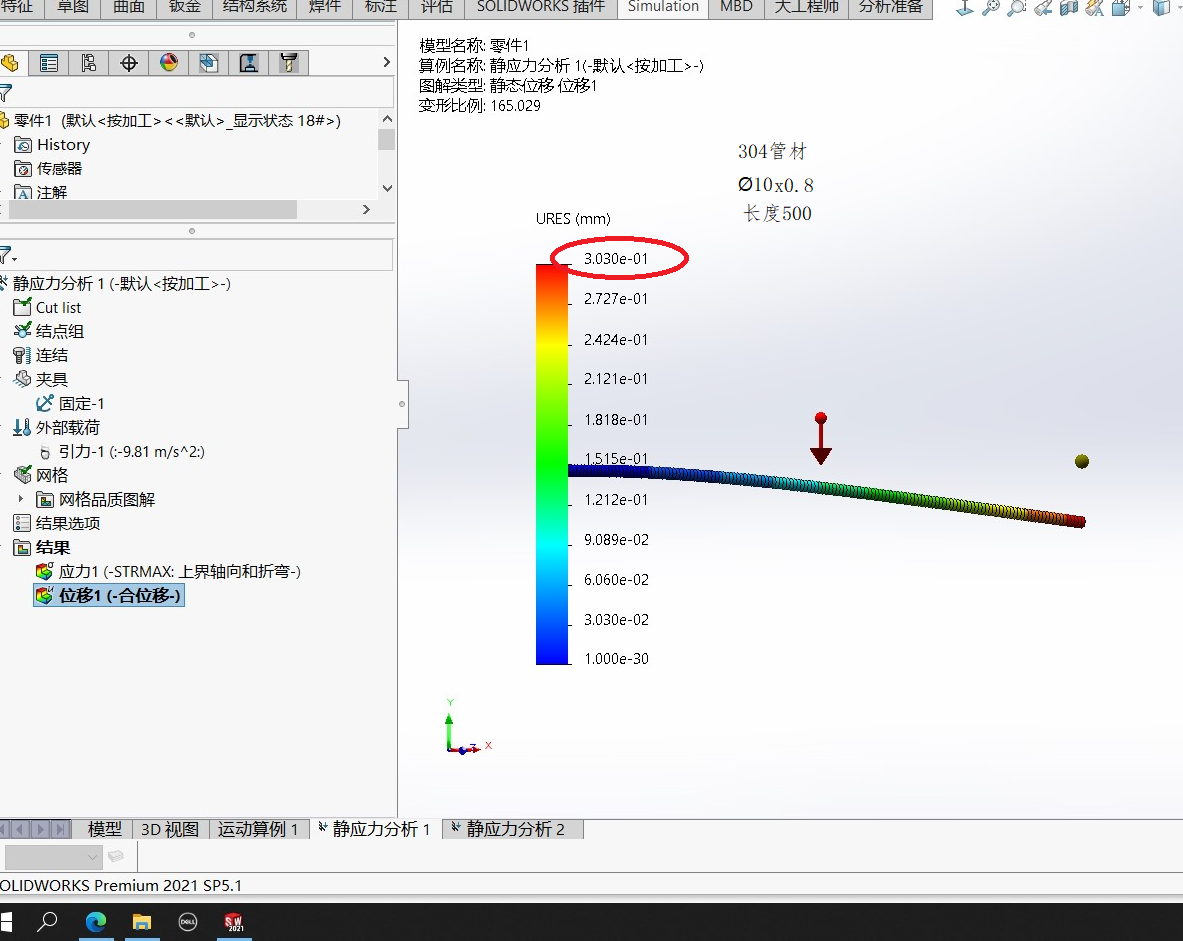

感谢大佬!刚发帖的时候,忘记探杆无负载这个条件了。
悬臂梁应该考虑自重吧。如果不算自重,应该钢棒抗 ...
钢管变形小。
ql4*/(8eI), q是单位长度重量,I的抗弯模量。。。(D^4-d^4)/64..e是弹性模2e5, l是长度。
不保证计算正确,感觉位移有点偏大。。。。还需要校核师傅屈服吗?哈哈啊,304屈服强度235.
老母是,吃亏是福,老子吃了这么多亏了,福拉。我靠!!!

万分感谢大神详细指教!大神太热心了!
那我就选0.5mm或者1mm壁厚的不锈钢管。下垂量小了一半,很厉害了。
这下放心了,再次感谢!

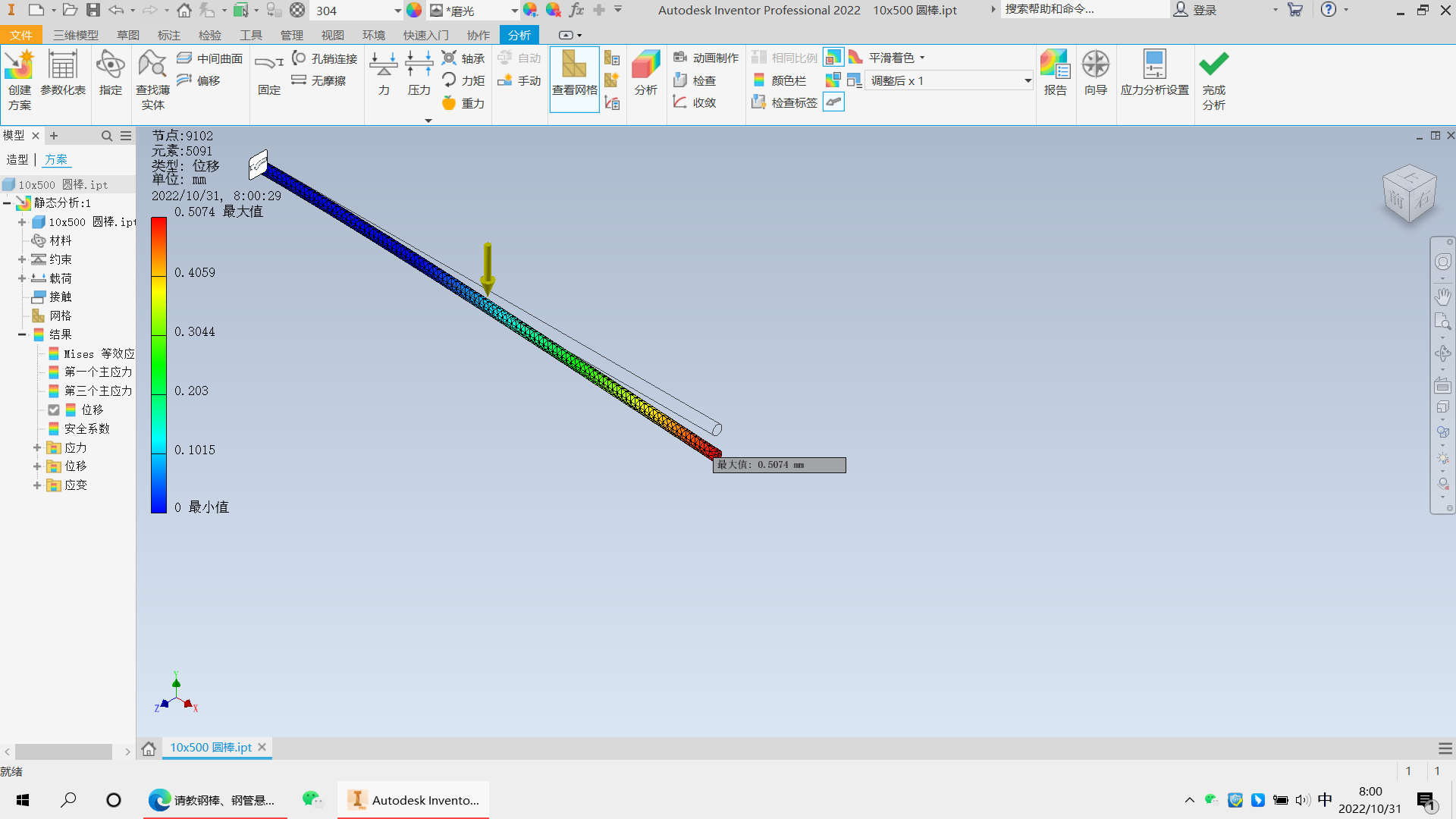

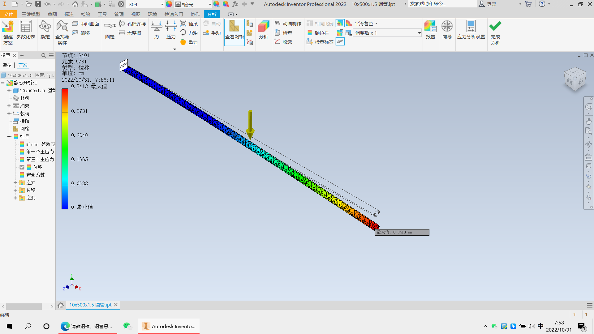

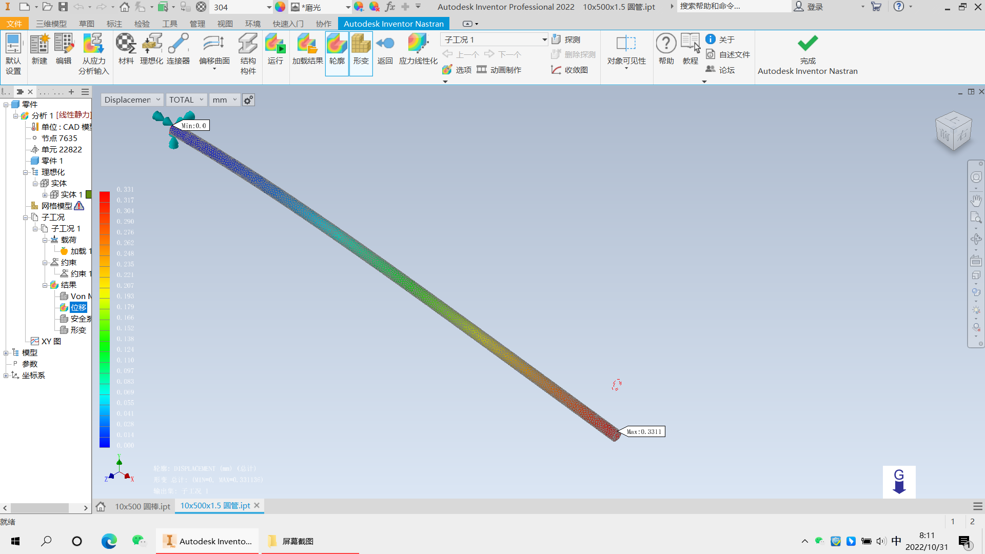

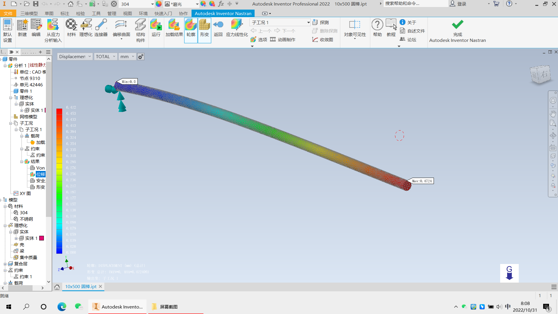

圆管按1.5mm厚
圆棒的变形要大于圆管。
换了个更专业分析软件,结果相差不大(网格细化程度不一样,看趋势都是圆管更小)
10x500x1.5圆管
10x500x1.5圆管
10x500圆棒
10x500圆棒
10x500圆棒
10x500圆棒
10x500x1.5圆管
10x500x1.5圆管
