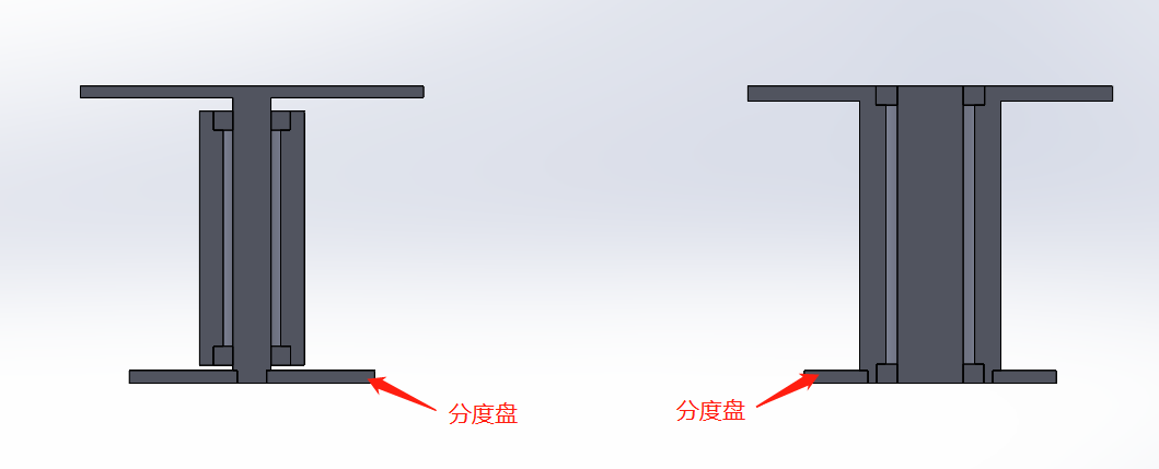

2种旋转结构,有没有优劣之分,需要注意什么
发表于 2022-10-19 11:01:12 | 显示全部楼层
根据轴的受力分析,左边更好。轴承受力更好。右边上面的轴承基本不受力,力基本都是下面的轴承承受,结构不合理。
发表于 2022-10-19 11:02:06 | 显示全部楼层
都不好,一看转盘就不好运输
发表于 2022-10-19 11:23:08 | 显示全部楼层
右边中间轴实心的,又细,强度不如左边

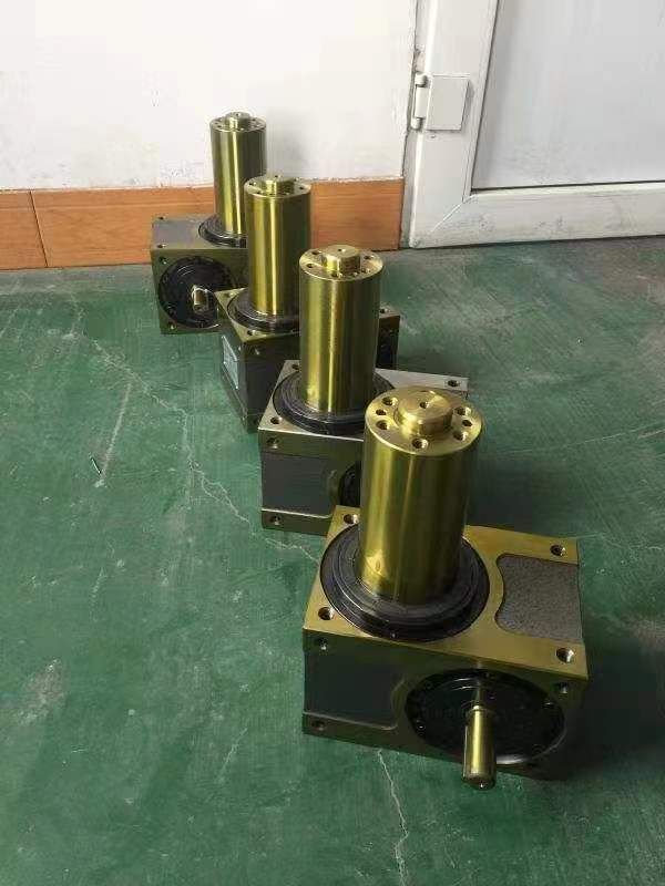

发表于 2022-10-19 11:23:40 | 显示全部楼层

 楼主| 发表于 2022-10-19 11:25:36 | 显示全部楼层
下方有分度盘,唉,问题没描述清楚
 楼主| 发表于 2022-10-19 11:27:50 | 显示全部楼层
囨檞释 发表于 2022-10-19 11:23
多大的分割器啊,有没有想过直接分割器的出力轴做非标加长
你的轴 径向不用固定了吧
 楼主| 发表于 2022-10-19 11:30:59 | 显示全部楼层
转盘800MM,10等分,高度800mm,负载40KG,速度能开多少
发表于 2022-10-19 11:33:40 | 显示全部楼层
左边好,右边的缺点就是左边的优点,缺点:1、转盘不管是一体还是焊接,加工成本高(达到一样的精度);2、固定轴相比转盘太细,容易细长轴,容易变形;
发表于 2022-10-19 14:00:04 | 显示全部楼层
关键是你要考虑固定座的安装要求
发表于 2022-10-19 14:24:15 | 显示全部楼层
加高800还是外加吧,太高了一两百的还可以加一下,你这个速度也快不起来吧,要跑100rpm多?
