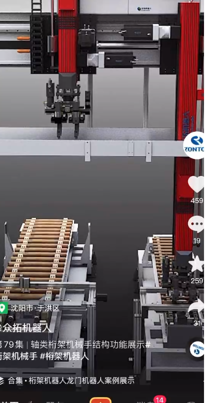

就是Z轴旁边的光轴,像直线轴承的东西,是什么啊

Z轴左边就是直线导轴;
Z轴右边,两电机之间的横轴就是防撞的硬限位;
Z轴右下边,2根纵轴因为看不到具体结构,猜测是调整横向导轨水平的
发表于 2022-10-18 16:04:24 | 显示全部楼层
导轨钳制器,用于防坠落和制动,可以搜下小日本NBK品牌

发表于 2022-10-18 22:04:06 | 显示全部楼层
3#正解
发表于 2023-9-5 11:12:12 | 显示全部楼层
导轨锁
