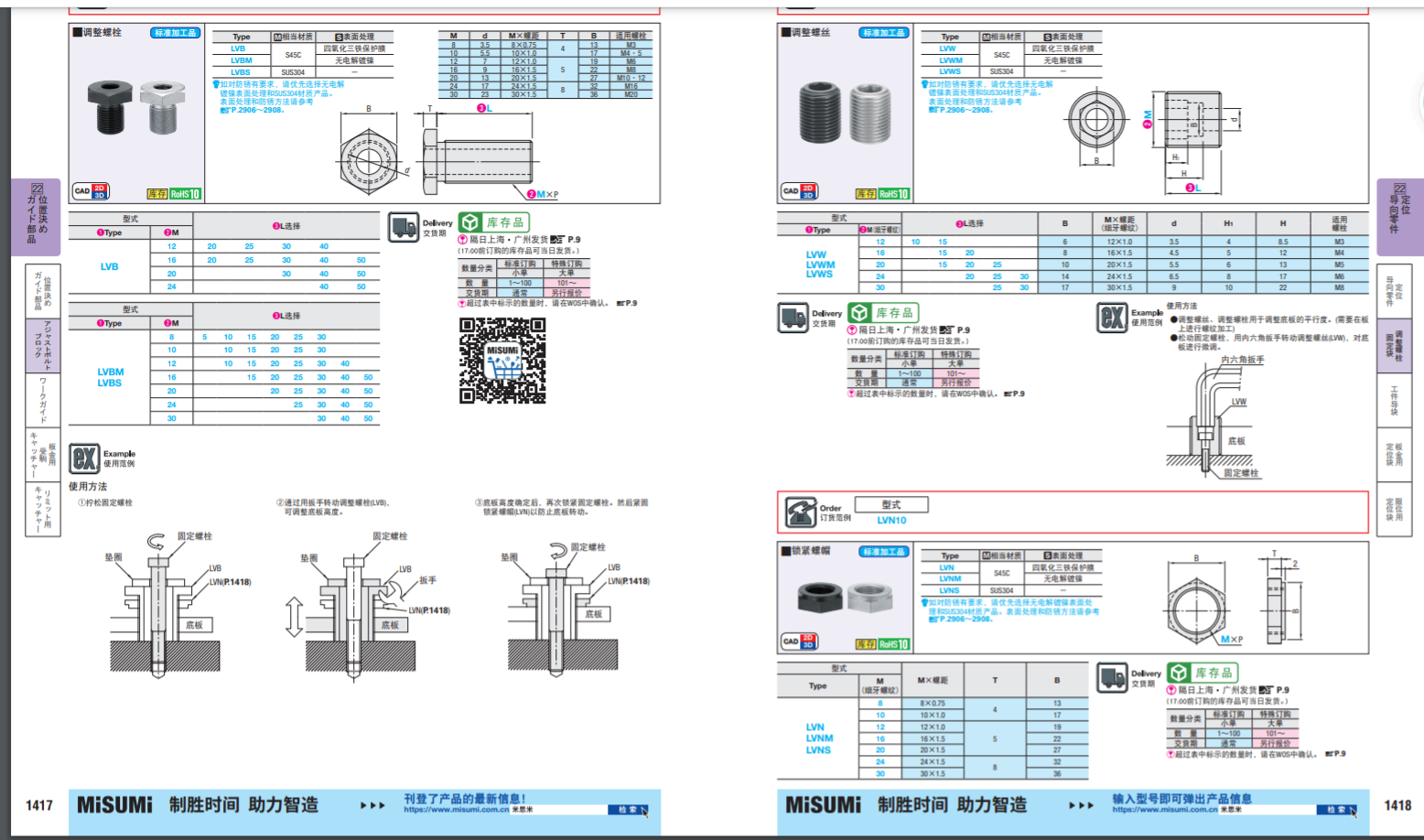

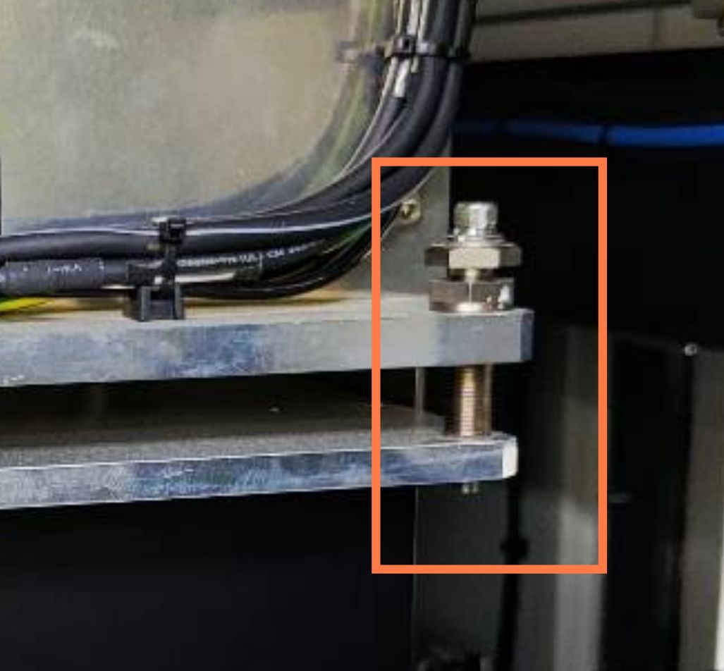

去客户现场发现了一个调平螺钉,4颗调平螺钉用来调平一个平板。但看不太懂其中的奥秘,觉得很复杂,只知道肯定是靠螺纹调节的。我在网上也没有找到类似的调节螺钉。请大佬们指点指点

是不是底板没有螺纹,靠螺丝顶紧,上板螺纹调节,然后另外有螺丝固定底板。

外顶内紧

外面螺纹调整好距离,起到顶起支撑的作用,内部螺栓是锁紧用的  发表于 2022-10-19 08:04

跟搞根螺杆,上下套倆螺母优点在哪儿呢?调不了精密,还复杂。从商业角度这样设计没错,可以卖钱,还有不少人买单。还可以彰显“技术性”。零件多看不懂就高深了,高科技!忽悠要有新招数。有群病病总说我搞的是玩具,大家不都混饭吃,骗骗钱嘛,非得较真,多不好。

米思米(misumi)
