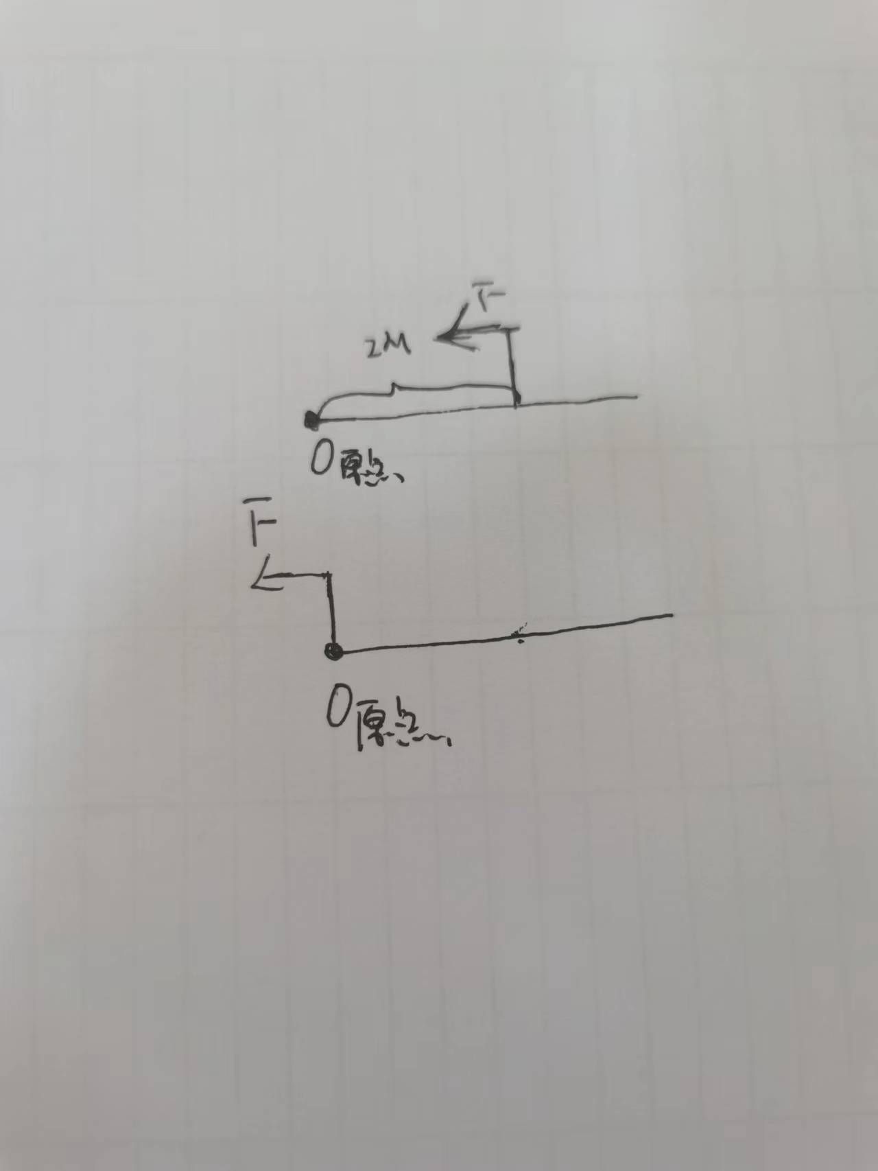

如图,这2中受力的情况一样吗,求解答
发表于 2022-10-17 16:45:53 | 显示全部楼层
应该是一样的吧
发表于 2022-10-17 16:46:32 | 显示全部楼层
杠杆臂
发表于 2022-10-17 16:54:28 | 显示全部楼层
如果考虑是刚体,就把原点和施力点连线,一目了然
发表于 2022-10-17 17:07:08 | 显示全部楼层
力臂相等,方向相同,
理论上效果是一样的。
但是旋转开始后,力臂就会变化了。
发表于 2022-10-17 17:13:26 | 显示全部楼层
作用点,大小,方向是力的三要素。
发表于 2022-10-17 17:19:28 | 显示全部楼层
理论力学,就管这个
发表于 2022-10-17 17:32:38 | 显示全部楼层
看你研究的是什么
1.研究原点处的受力情况。
那么力臂视为刚体,力的平移定理是可以用的、
2.研究力臂的变形情况
那么,就不能视为刚体。所以不能力的平移。
发表于 2022-10-17 20:42:12 | 显示全部楼层
直觉尽量避免上面一个
发表于 2022-10-17 20:44:48 | 显示全部楼层
不一样,力矩改变了。一般都是假象为刚体吧,不存在变形之后力的状态变化的问题。
