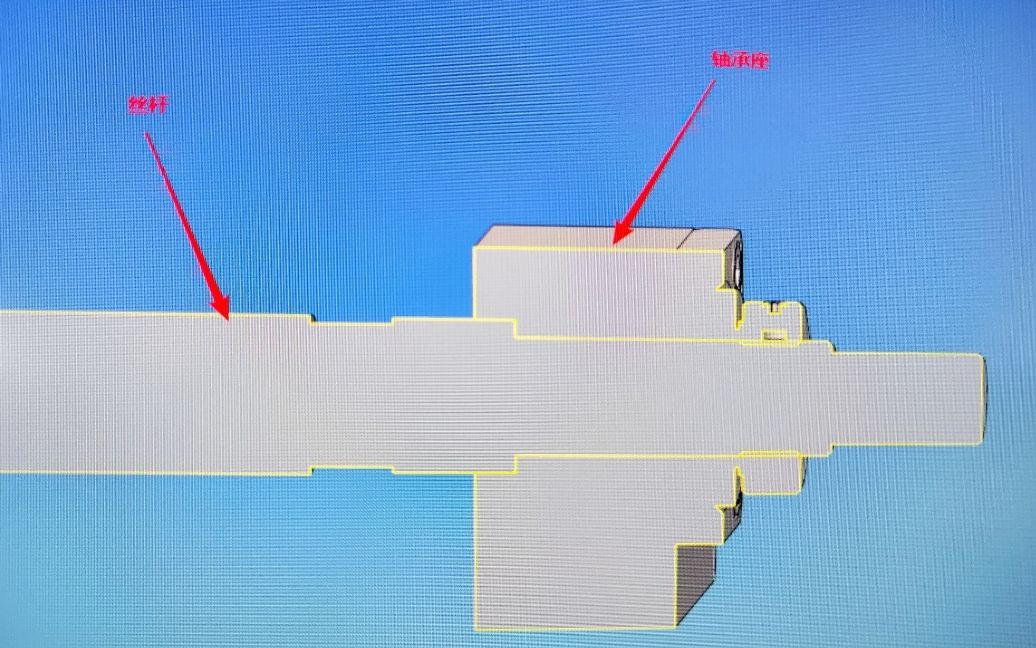

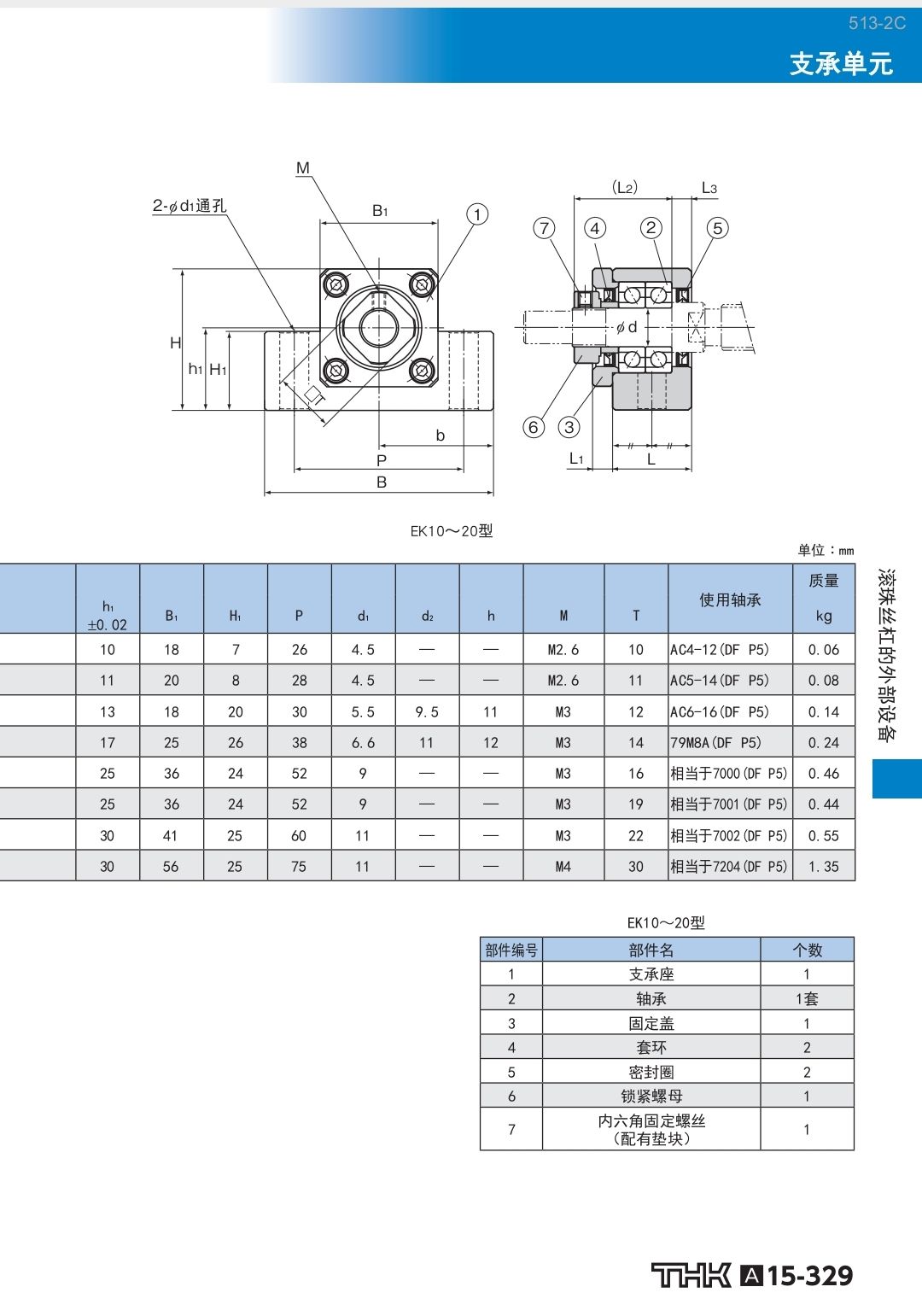

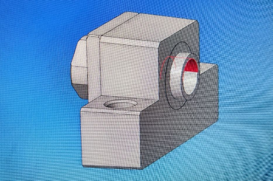

我在THK上面下载轴承座,发现和THK产品手册上有一些区别:模型库上面多了一个“COLLAR”的东西,翻译过来就是“”。而在THK丝杆选型时,同时选择了轴承座后,发现并没有这个东西。请教一下论坛里面的小伙伴,请问一下这个东西有什么作用?图片分别如下
多出来的东西
多出来的东西
丝杆组件
丝杆组件
thk手册
thk手册

卡簧?
发表于 2022-10-16 12:35:20 | 显示全部楼层
类似轴承调整环,用来轴向定位的。
 楼主| 发表于 2022-10-16 14:04:23 | 显示全部楼层
不是卡簧,类似轴套之类的。但不知道为什么专门加一个,不加也能用啊。

发表于 2022-10-16 15:09:49 | 显示全部楼层
轴向定位圈,主要是提供-5密封环-完整外圆的,因为有的丝杠螺旋槽是通长的。

 楼主| 发表于 2022-10-16 15:53:47 | 显示全部楼层
额额,明白了,也就是有些丝杆缺少了那个与密封圈配合的轴肩。感谢大佬解答
发表于 2022-10-16 15:57:23 | 显示全部楼层
轴环,你该换一个翻译工具了
