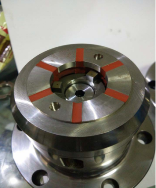

橡胶夹具里的橡胶是怎么沾上去的,用的什么胶。

这夹具叫粘胶涨套,橡胶粘上去有两种方式,一种是用胶把橡胶和铁块粘起来,一种是把橡胶直接融化,浇铸上去。

有没有可能是浇铸上去,精车了一刀呢

这是橡胶涨套的核心技术。国内能做好的没几家

我们以前是用模具把橡胶融化浇上去的

看着很平整,是不是硫化上去的
