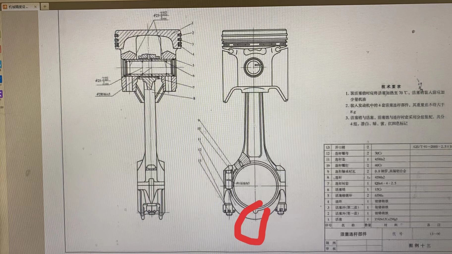

当年在粤研,有个主管设计了一台连杆盖连接孔组合加工机,采用5个工件一组加工,伺服电机转台,多轴头立式,结果5个盖连在一起一夹紧就会孔的端面不一致(不平行),连杆盖和连杆连在一起时先是用两个套(相当于定位销)连接,再用螺栓(螺纹在连杆盖上),所以孔的精度要求比较高。设备最后一直不能通过验收,价值一百多万的设备就废了,估计对方已经拿了回扣,所以预付款也没退,说等有下个项目一起结算,几年以后对方有了一个类似的项目,我跟老板去谈的,发现按那个价格这个项目会亏本,所以没谈成,大家看看这连杆盖是不是一次可以5个合在一起夹紧加工那2个连接孔
发表于 2022-10-14 11:35:48 | 显示全部楼层
基准选择的有问题
发表于 2022-10-14 12:06:47 | 显示全部楼层
现在主流的应该早已是涨断工艺了吧
发表于 2022-10-15 09:56:45 | 显示全部楼层
以前产品上有这种类似连杆,装配是个难题,取下连杆盖,装球头,锁紧连杆盖很考验工人耐心,天天投诉难装配。供应商加工先加工球形,在连杆盖和连杆上做对位记号,再切断连杆盖。
