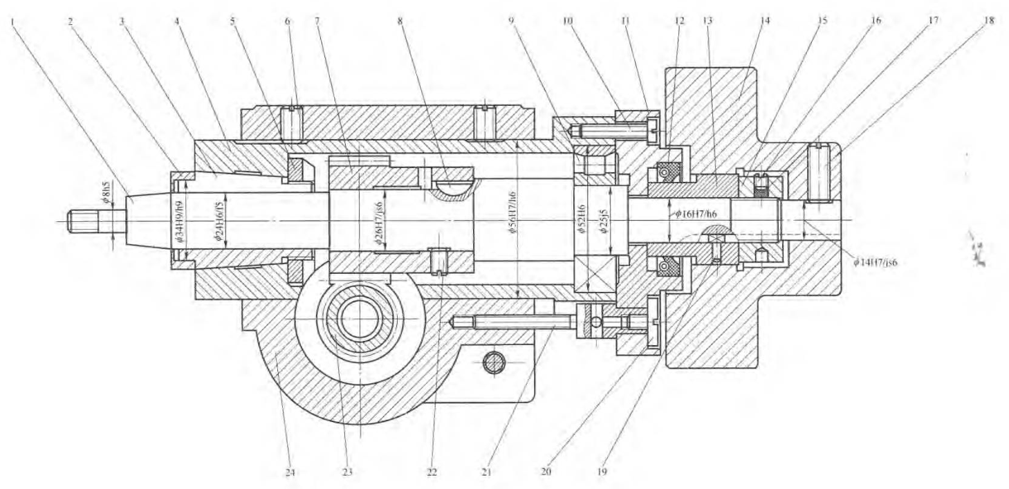

自从没有人来审图签字以后我就没有在装配图上标配合了
未来第一站 + 1 不标这个貌似也没啥可标的了

还是要标注的,有些配合精度需要装配调整,同时需要配备装调方法及检验方法,输出完善点后面的人才好进行后续工作,就算是自己装调,也是好记性不如烂笔头

配合精度要求的,还是要标注的吧

标了的话。装配师傅可以根据不同的配合选择不同的装配方式。
大锤小锤还是冰冻烧烤。
不标的话,我反正默认是大锤抡,嘻嘻嘻。

这个要标呀,不管怎么说,对于看图或者后续查找问题,新人来接手等都有用

个人建议过盈配合一定要标注一下,提醒装配人员,要冷热装配

我以前工作过的大厂是严格按照国家标准绘图的,小厂感觉很少标。
发表于 2022-10-14 09:40:30 | 显示全部楼层
以42年工龄的过来人说,装配图要标配合公差(公差带符号/公差数值)一目了然,装配工就会采用相对应的方法,一旦发现问题就可以知道配合松紧程度,(以前技术资料缺乏),特别是新产品试制,装配工还能提出你的设计缺陷,提合理化建议
现在画图标配合公差难吗????
