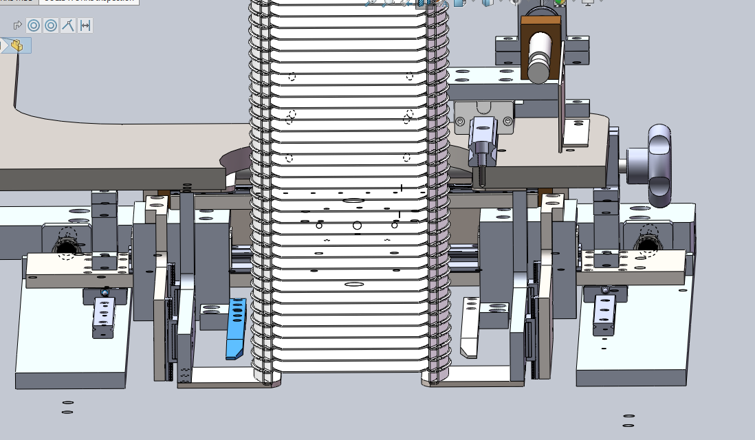

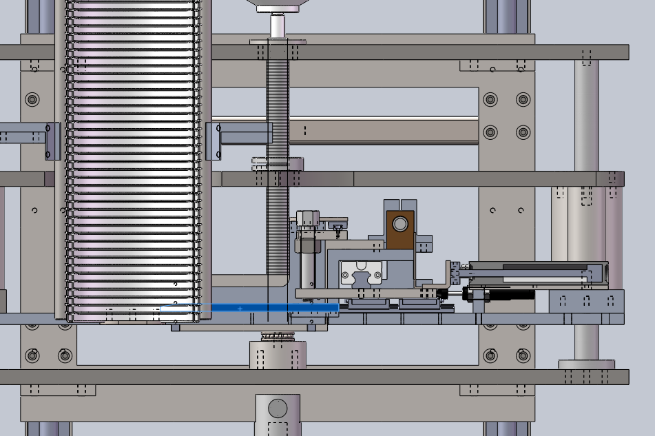

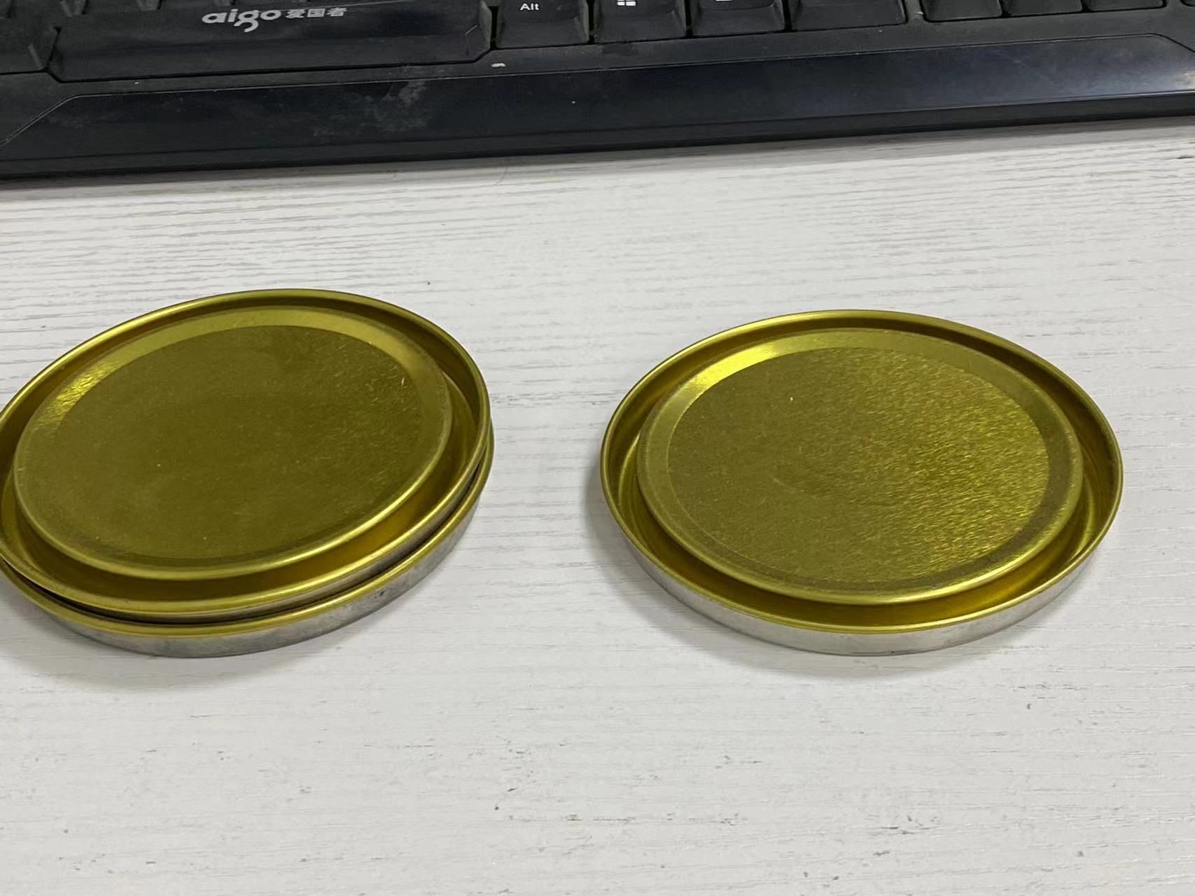

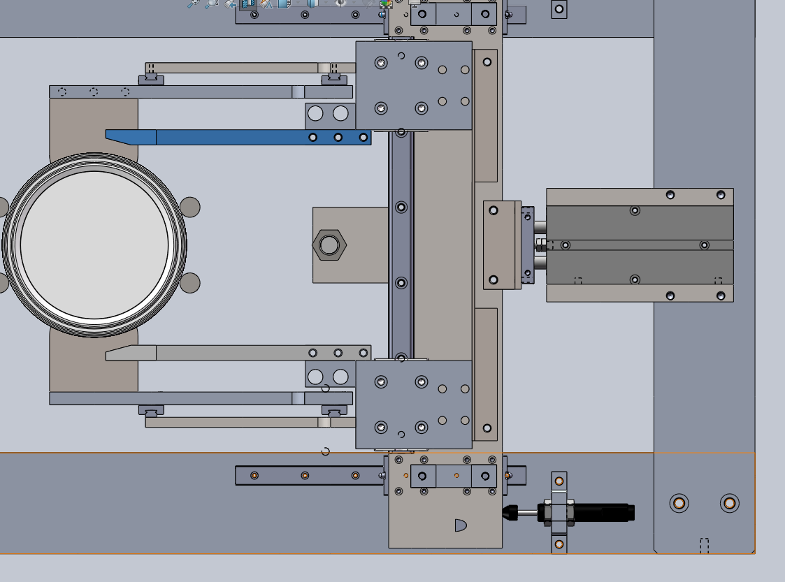

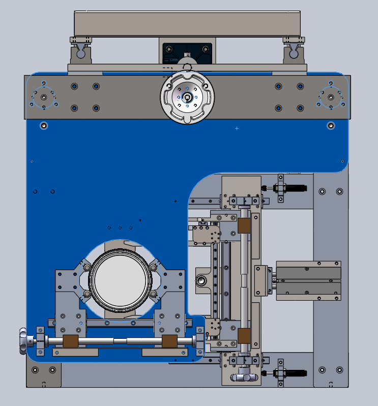

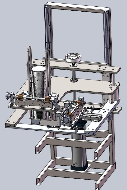

原理很简单:下面托住上面松开,上面托住下面松开掉下来一个盖。现在的问题是上面托住盖的叉杆(蓝色)怎么让它在水平方向有点弹性,不至于与盖硬碰硬,因为此机兼容不同大小的铁盖,所以叉杆结构不能太复杂

发表于 2022-10-13 10:34:13 | 显示全部楼层
接触的位置加胶垫,叉杆尾部加扭簧
合理  发表于 2022-10-13 11:50
发表于 2022-10-13 10:46:49 | 显示全部楼层
Dreaming___snai 发表于 2022-10-13 10:34
接触的位置加胶垫,叉杆尾部加扭簧
老手!
发表于 2022-10-13 13:37:57 | 显示全部楼层
将上面托住盖的叉杆(蓝色)与产品接触部分直接包胶就好了。
这样用不了多久就磨坏了  发表于 2022-10-13 14:05
发表于 2022-10-13 14:10:02 | 显示全部楼层
这就要看你包胶的材质了,还要看你夹持力的大小。
如果夹持力大,你可以在快到夹持位时,加个弹性缓冲就可以了。
