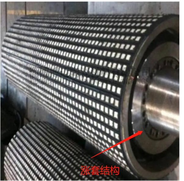

看情况,无论是转向还是主驱动滚用涨套结构的不在少数。
用涨套装配、维修不能再方便了。

发表于 2022-10-12 18:59:47 | 显示全部楼层
把轴割了
确实把轴割了  发表于 2022-10-12 19:00

发表于 2022-10-12 21:41:41 | 显示全部楼层
很简单,皮带机设计手册上没有,工程师用了就是不合规矩,而且轴承外径要变大,一切都增加成本。割轴,不是工程师的错,该割就割有啥不妥?

发表于 2022-10-12 21:47:32 | 显示全部楼层
哈,涨套拆不下来,把轴割了?轴割了就能拆?
他这说的是没用涨套所以不好拆 把轴割了  发表于 2022-10-13 09:19
我看楼主的意思是推荐使用涨套哦  发表于 2022-10-12 22:03

发表于 2022-10-13 07:24:36 | 显示全部楼层
使用胀套是增加了制造成本,不用则是增加了维修成本,角度不同自然选择就不同

发表于 2022-10-13 07:33:17 | 显示全部楼层
大部分年轻机械工程师设计的结构,自己亲自带操作工都装不上,更谈不上维修方便了。
举一个例子:直线导轨和滑块从背面上螺栓的。
发表于 2022-10-13 07:38:46 | 显示全部楼层
为什么割轴?轴承拆不下?
