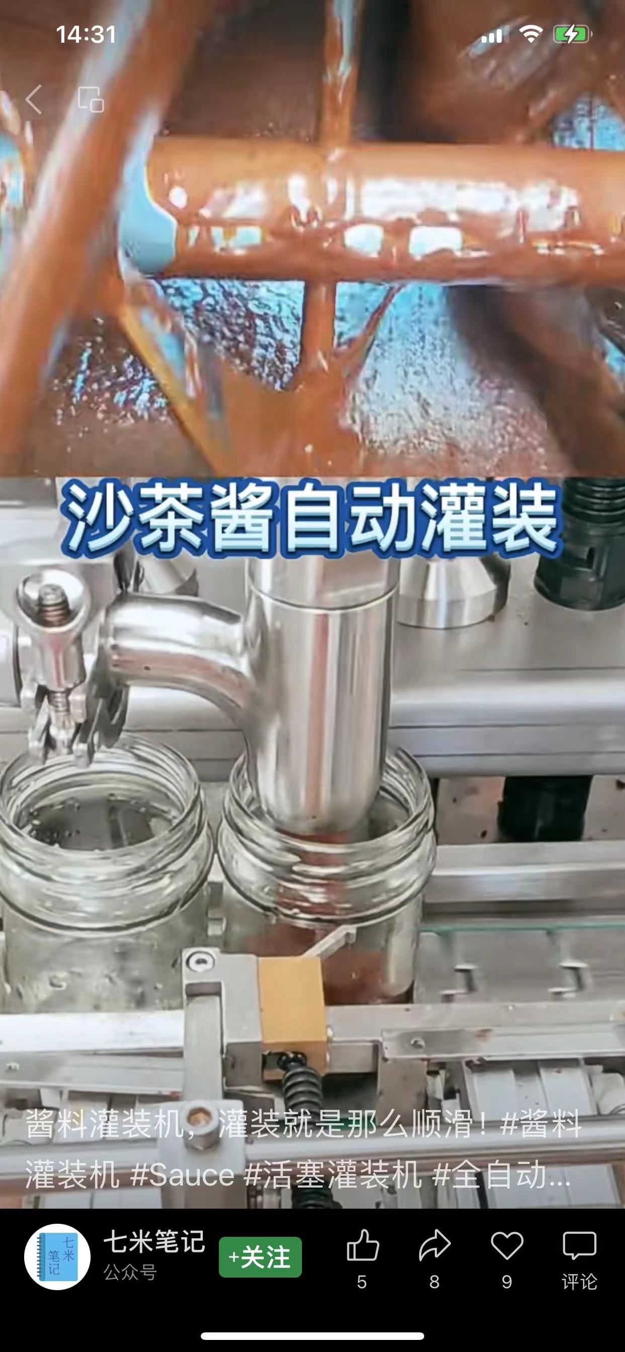

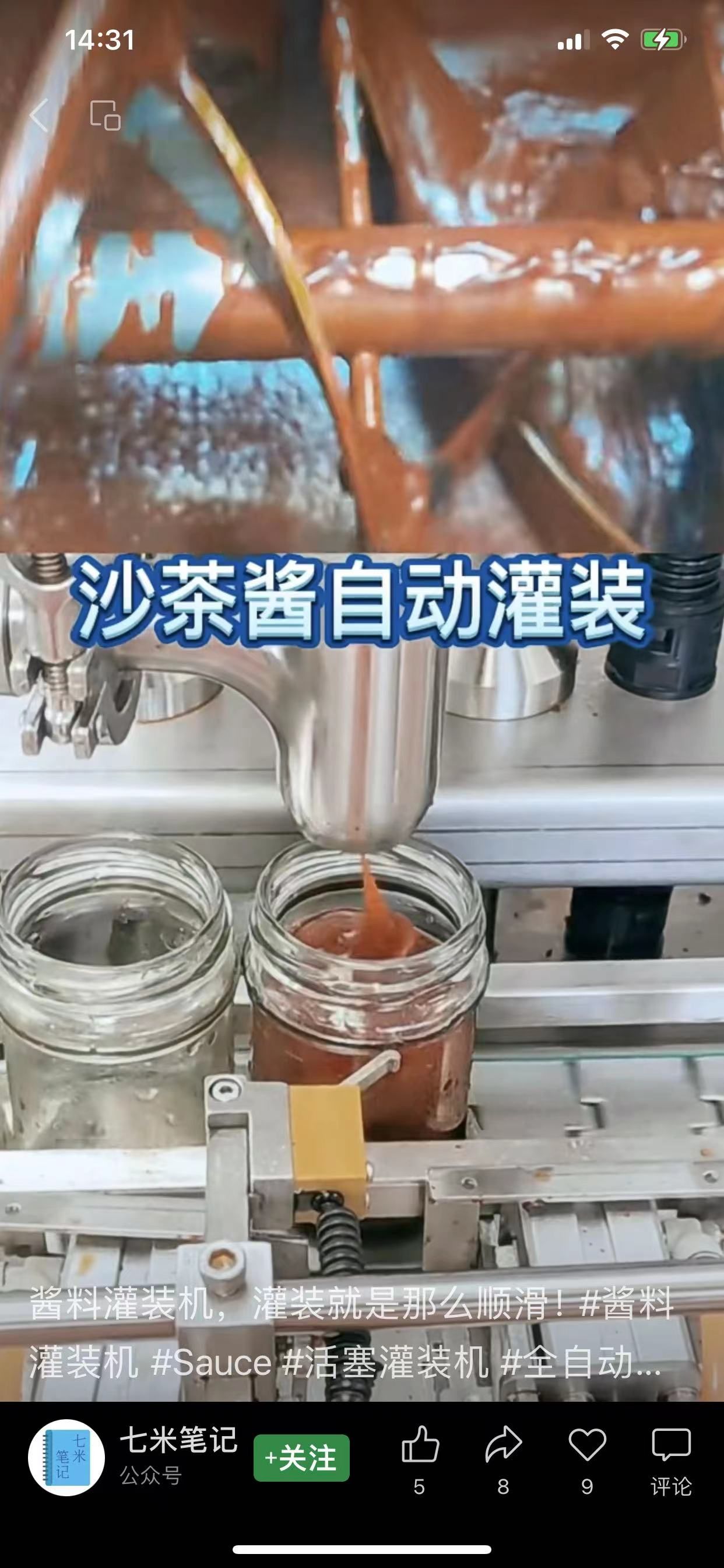

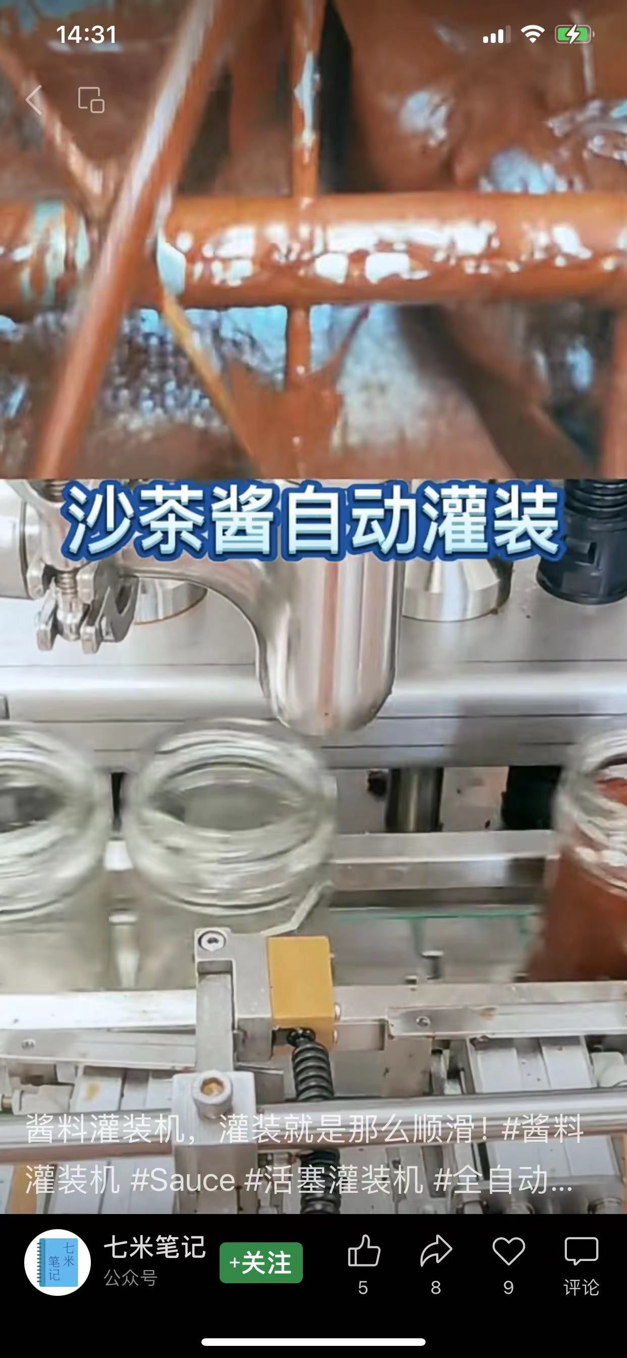

搞了一台灌装机,也是这种板链输送,发现输送这种小罐会出现小罐因为底部的摩擦而跳动很厉害,板链底部也垫了塑料垫轨的。还有下图这个定位档杆不知道内部是什么结构,感觉可能与托盘输送线的阻挡气缸相似。下图是刚才看抖音的截图,发现输送速度很快瓶子也没跳动

链板上洒肥皂水之类的润滑液没有?

先确定视频是否加速了?

下部的只是触发光电开关的挡板,弹力很小。真正的挡板在瓶子底部。挡板在底部晃动就小了,常识

看图片应该是带式的螺旋输送方式不是板链输送,输送长度是多少,转速是多少

这不平顶链,人家也许是带磁性的
