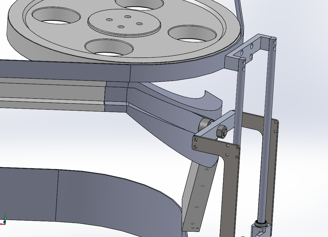

利用包覆画了个圆柱凸轮,这个能实现吗?怎么配合才能实现模拟运动一下 。滚子是凸轮随动器,在槽里滚动。

发表于 2022-10-11 14:20:44 | 显示全部楼层
你这里面怎么传动?凸轮回转中心在哪里?要走出什么轨迹?我没太看懂你的图
 楼主| 发表于 2022-10-11 15:48:14 | 显示全部楼层
凸轮那段轨道是固定不动的。升降整套机构在上下两个传送带上固定。传送带运行,机构随皮带运动,凸轮随动器在轨道中带动升降部件提升。

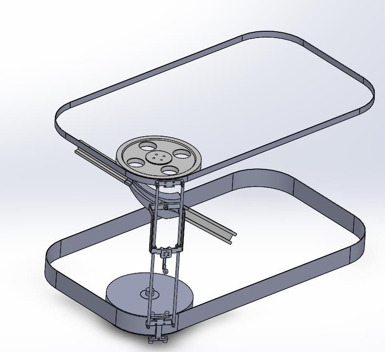

发表于 2022-10-11 16:48:21 | 显示全部楼层
金钱豹wyj 发表于 2022-10-11 15:48
凸轮那段轨道是固定不动的。升降整套机构在上下两个传送带上固定。传送带运行,机构随皮带运动,凸轮随动 ...
只是升降用气缸不好吗?
发表于 2022-10-11 18:49:43 | 显示全部楼层
上下两个传送带,哪个主动,哪个从动?还是两个同步?
发表于 2022-10-12 07:46:43 | 显示全部楼层
传送带变提升没看出来什么结构
发表于 2022-10-12 08:06:16 | 显示全部楼层
可以路径配合。也可用用相切,前提是把凸轮面转为曲面。
 楼主| 发表于 2022-10-12 10:06:09 | 显示全部楼层
好多结构隐藏了,要不更乱。两个同步带可以理解成是完全同步的。
