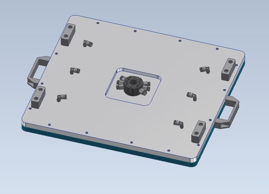

亚克力板好像弄不了螺纹   螺纹一锁就裂开   我又想要它的透明性
我的工装  他本身又是一个吸盘  客户想要这玩意透明或者半透明  我想把他做成亚克力  可是既然是吸盘  肯定不能只靠胶水粘

用胶粘,或者把你图纸放上来,大家看着更直观,可能有好的建议

放图

按我的理解,你的蓝色和白色这两个都是亚克力,那么这两个板可用焊接或者熔接的方式,你白色板有管接头,这个可以装牙套,但是,你还有一个气动滑环装在白色板上,这就不行了,那么大的牙具,得用多厚的板才能锁固的牢,而且,你还想要它的透明,那就没办法了,无解。
