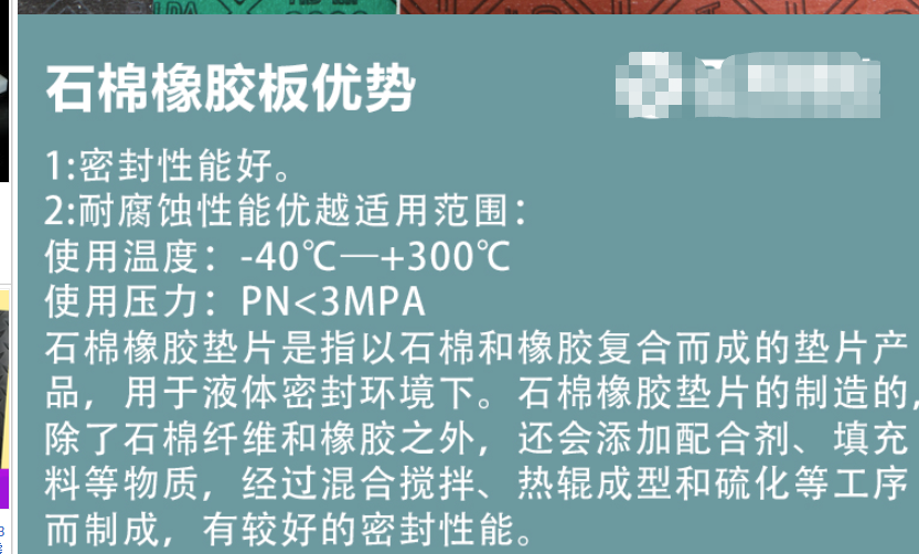

发表于 2022-10-11 13:29:47 | 显示全部楼层
石棉橡胶板-40到+300
石棉橡胶板
石棉橡胶板
