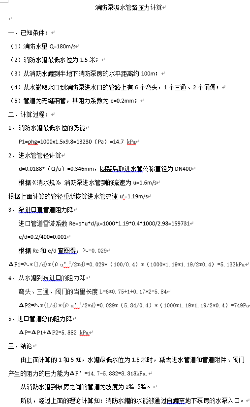

水泵吸水性能计算

从水罐到地下水泵的水平段管道坡度设计为千分之二到千分之五。
请问,是否还会出现专家说的汽蚀和二次 ...
选好泵,可以咨询一下泵的厂家关于泵进口压力的要求。

进口管道倾斜,保证管道内部不存在大量封闭气室即可。不存在二次启动问题,需要校核100米水的粘滞效应。不行就加大进口管径。

需要计算汽蚀余量,但是需要注意的是,不能单单考虑垂直方向的势能,还要把100米管道产生的沿程和局部压力损失考虑进去,要不然汽蚀余量不准确。。。会产生供水不足导致的泵吸空、气穴或者气蚀,最终损坏泵内零件。
另外,经验告诉我100米的管道 长度太长了,得把吸水管路直径放大好多倍才有可能。。。
晓昀 发表于 2022-10-9 14:08
流量Q=200L/s,管道流速取2.5m/s
管径计算
输入参数:
流体介质:水及粘度相似的液体
操作条件:离心泵吸入管(常温)
流速u:1.6 m/s(离心泵吸入口推荐流速1.5~2m/s)
流量Q:720.00 m3/h
计算过程:
则内径:
d=1000×(4×720.00/(3600×π×1.6))0.5
内径d = 398.94 mm
故,推荐公称直径DN400

不可以考虑在泵房做一个中间水槽吗,这样更保险一点

相当于引水罐吗?泵房是利旧,没有太多空间,如果再做个水槽,泵房结构也得改,加强也比较麻烦。

我做了直管段和管道弯头,三通和阀门的阻力损失,晚上我把计算过程发出来。

把泵的进出水管口径告知

进口与管道的管径一样,出口规格小一档。

我做的计算过程如下图片所示:
