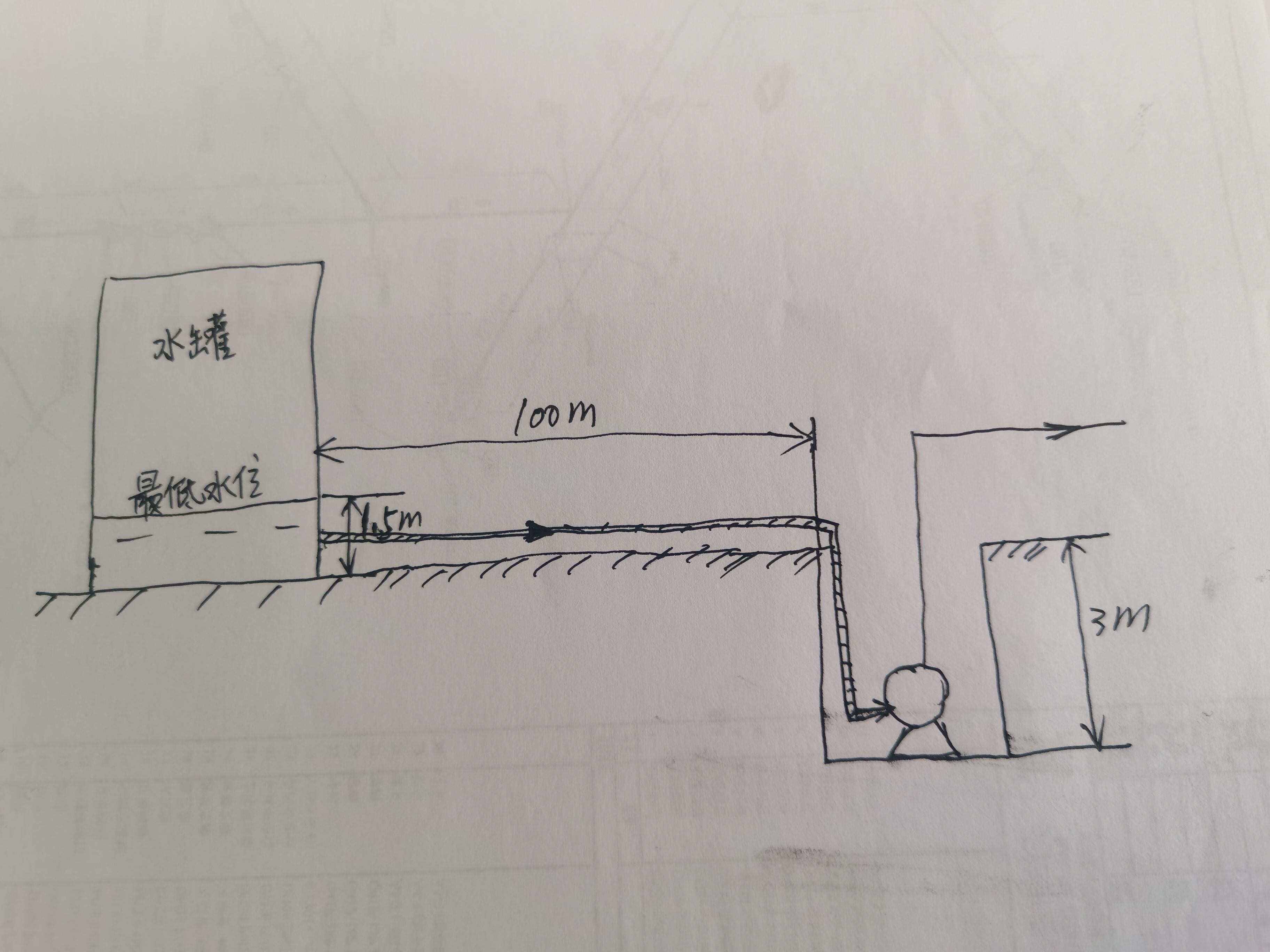

有一项目需要从100米之外的3000立方米水罐内吸水,并将水通过埋地管道输送到100米以外的室内。水泵的泵房建在地面下3米的地下泵房内。水罐的最低水位是1.5米,且不低于最低水位。从水罐到地下泵房的埋地管道,从水罐坡向水泵。
请问这台水泵吸水会产生问题吗?还需要计算有效汽蚀余量吗?
现在专家提出因为从水罐到地下泵的吸水管路太长,出现2个问题:(1)水泵会产生汽蚀;(2)水泵无法二次启动
计算的详细过程我贴在21#了。
大家看看我的计算过程是否对?

最好画个简图
 楼主| 发表于 2022-10-9 13:05:50 | 显示全部楼层
简图已经补充了。

发表于 2022-10-9 14:05:21 | 显示全部楼层
管道的直径和水泵的需要流量是关键参数
 楼主| 发表于 2022-10-9 14:08:55 | 显示全部楼层
702736 发表于 2022-10-9 14:05
管道的直径和水泵的需要流量是关键参数
流量Q=200L/s,管道流速取2.5m/s
"管道弄成100米斜的到负三米那",从水罐到地下泵房的管道是2‰-5‰的坡度。  发表于 2022-10-11 08:15
感觉要600以上,估计你电机出口管道都要300以上?,最好把管道弄成100米斜的到负三米那  发表于 2022-10-9 18:06
计算值是0.346米,往大取了一点,本来想取DN450。您觉得取多少合适?  发表于 2022-10-9 17:57
400细了点  发表于 2022-10-9 15:54
从水罐到水泵进口水平距离100米,管径计算的公称直径取DN400  发表于 2022-10-9 15:24
水泵进口的管道直径就是那100多米的?  发表于 2022-10-9 14:10
发表于 2022-10-9 15:28:17 | 显示全部楼层
水自己就能流到泵那里啊;罐出口和泵进出口是需要装阀门的,在泵进口装一个电控阀门,停泵后阀门也关断,管线里已经存有水
发表于 2022-10-9 16:30:15 | 显示全部楼层
由于泵入口端的管道内始终是灌满水的,个人感觉泵不会产生汽蚀,也不存在水泵无法二次启动的问题。
 楼主| 发表于 2022-10-9 17:59:42 | 显示全部楼层
西斜 发表于 2022-10-9 15:28
水自己就能流到泵那里啊;罐出口和泵进出口是需要装阀门的,在泵进口装一个电控阀门,停泵后阀门也关断,管 ...
从水罐到地下水泵的水平段管道坡度设计为千分之二到千分之五。
请问,是否还会出现专家说的汽蚀和二次起泵困难的问题。
你的很对!理论上是这样的  发表于 2022-10-11 08:16
二次起泵是指电机启动;对于大型泵组因为惯性和阻力矩大就存在这个问题,跟管线不是一回事;还有跟你选择的泵型有关;这个就控制空载启动或者变频启动  发表于 2022-10-10 09:01
气蚀是指管线存有气体造成的泵叶损坏;你这个只要保证水位1.5米,即使管道没有坡度,他也不存在存气体的空间,所以也不是问题。  发表于 2022-10-10 08:57
 楼主| 发表于 2022-10-9 18:02:24 | 显示全部楼层
我做了个计算书,明天发上来,大家帮我看看是否有问题?
