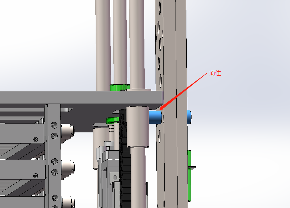

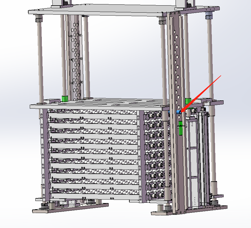

请教:插销材料选用
 楼主| 发表于 2022-10-9 09:01:54 | 显示全部楼层
sfcp 发表于 2022-10-8 16:38
有重量就可选销轴了
600+kg
 楼主| 发表于 2022-10-9 09:05:08 | 显示全部楼层
小胖子挤挤 发表于 2022-10-8 17:09
这工作台下落的速度比工作的速度还慢?是做什么设备的?
不是,因为我每隔43mm的位置都会做一个插销位置,扣掉直径,自由落体的行程最大只有13mm,下落的行程不大,速度来不及提上去。所以就会比工作速度小。
 楼主| 发表于 2022-10-9 09:06:51 | 显示全部楼层
这样
 楼主| 发表于 2022-10-9 09:07:49 | 显示全部楼层
顶住这个板
发表于 2022-10-9 09:19:17 | 显示全部楼层
圆钢车一刀  看着就结实
 楼主| 发表于 2022-10-9 09:26:11 | 显示全部楼层
时间不多多益善 发表于 2022-10-9 09:19
圆钢车一刀  看着就结实
圆钢选什么材质的啊
发表于 2022-10-10 14:46:21 | 显示全部楼层
注塑模具制作的时候常使用的顶出件-顶杆。这个东西应该满足你的要求,成本底,强度好,抗冲击、精度高。
发表于 2022-10-10 15:59:58 | 显示全部楼层
看你需求应该是高强度、不能太硬、有一定弹性耐冲击,刚帮你从网上搜了搜,感觉60Mn还挺合适,好像是做板簧的,高强度高弹性,你搜搜看
发表于 2022-10-10 16:34:49 | 显示全部楼层
看你这样子好像还不是一根,是每个行程部分都要留一个限位插销,那你也要注意被你开了那么多孔的板子强度不要不够哇,感觉这个插销和你那个板子用一个材料也没问题吧。
 楼主| 发表于 2022-10-11 09:53:20 | 显示全部楼层
syzfljm 发表于 2022-10-10 16:34
看你这样子好像还不是一根,是每个行程部分都要留一个限位插销,那你也要注意被你开了那么多孔的板子强度不 ...
有的有的,加了加强筋,而且板本身很厚。
