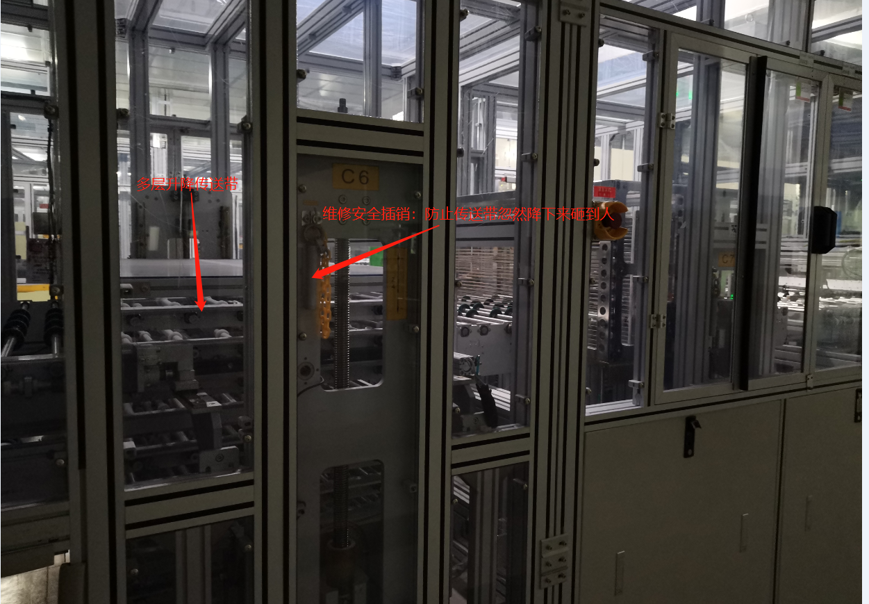

如图,要用这柱子太防止传送带意外降下来的安全隐患,不知道选用什么材料比较不怕切端,工况是比较接近剪切力的情况,用45可以吗?各位大佬指点啊~

极限位置直接装个分度销不行吗?直接装销会有冲击载荷吗?

客户要在任何位置下,都能使用插销顶住,所以肯定会有冲击载荷的。
我原先大蒜做成活动的,可以在任何位置紧贴着顶住不怕有冲击,但感觉活动的结构都不安全,要么就是太复杂操作麻烦。
发表于 2022-10-8 15:54:16 | 显示全部楼层
傻大黑粗,不值钱,让人放心点。

如楼上所说,如果插销孔位设计正常,这个销子是不承受冲击力的,那一般 ...
没有固定位置的

有重量就可选销轴了
发表于 2022-10-8 16:43:35 | 显示全部楼层
不知道可不可以参考安全带设计。非要这样做的话就按大白老师说的傻大黑粗再加个缓冲胶垫就好。

安全带要一定速度才能卡住,这个可能工作的时候卡住了,掉下来的时候不卡

这工作台下落的速度比工作的速度还慢?是做什么设备的?
