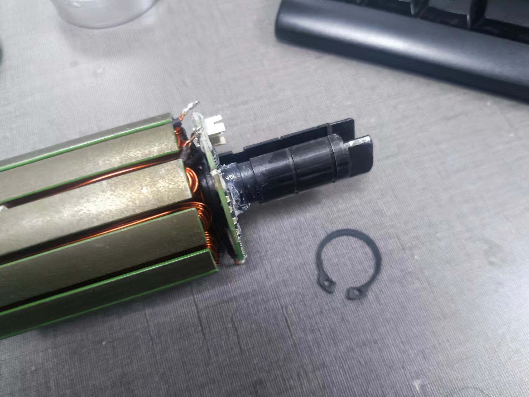

画图狗今天需要测绘,如下图所示。边卡边输数据,画卡槽,偷懒使用自带的din471特征

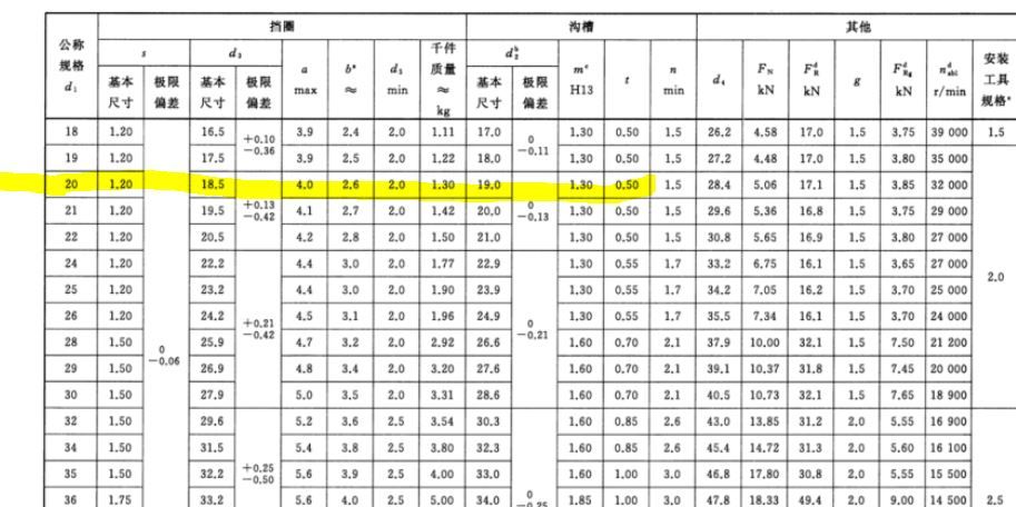

结果发现20的卡槽宽1.3,实物只有1.1,卡簧厚1.0.于是查了下GB/894-2017更新后卡簧厚度为1.2。
sw自带的还是894.1-1986,20*1.0,din471中为20*1.2。
差点上当QAQ

擦,你这么一说我看了下,SW自带确实是1mm厚度的,淘宝里卖卡簧的图标注厚度也是1mm,我这边用的工程师手册也是老版的1mm厚度。
曾经按老国标定做的链条销轴,网购1500多卡簧,全部超厚,人工磨薄用。  发表于 2022-10-8 16:06

前几天也遇到这个问题   不同版本的厚度不一样  用了D110的大挡圈  新标准比老标准厚1mm

我今天也发现这个问题,手册上明明是1.1宽度,百度上的表格确实1.3,
