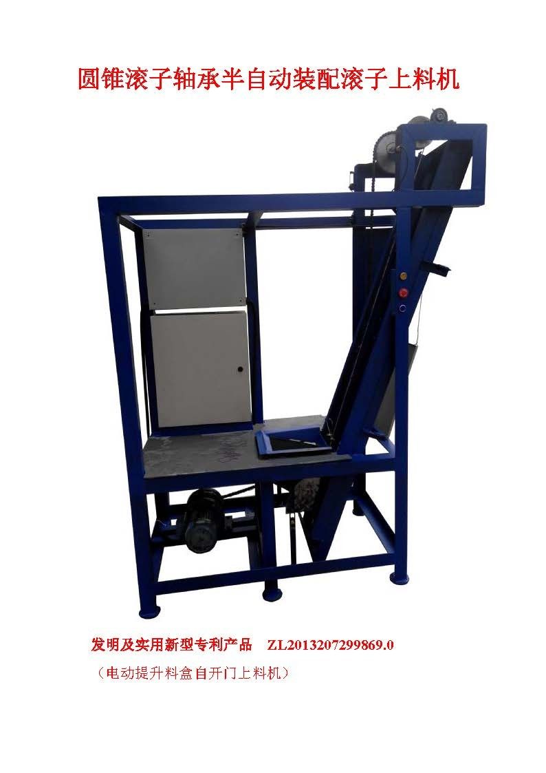

技术领域
本发明专利涉及一种上料机,具体是一种用于成品圆锥滚子轴承自动及半自动装配时滚子上料的设备。
背景技术
圆锥滚子轴承的自动装配在轴承行业已经大量推广了,它具有效率比较高的优势,可以相应的减少操作工人的数量,降低生产成本。但由于圆锥滚子中的滚子数量多,在装配时操作人员的搬运劳动强度大,目前在轴承行业中的自动装配上已有多种滚子自动上料机构在使用,最大可能地减少了人工搬运的强度。但一般的自动上料机都是采用传动链板连续偱环带料,工作中不停机,电力能源消耗大,设备磨损快,使用寿命短,且滚子在随链板运动时不可避免地要和传动带磨擦,造成成品滚子表面划伤,有采用螺旋式送料的方式对滚子表面也会各种划伤,从而产生废品,工作原理是:待装配的滚子在料盒中通过钢丝绳在卷扬轮的牵引下,由装在料盒上下导轮座上的滚动轴承在导轨中移动,上提到设定工作位置,由装在活动挡板上的轴承座及导轮通过曲线板引导,通过装在料盒及扇形板内的轴将活动挡板翻转到设定的角度工作位,滚子随活动挡板的打开流入加工工作位,从而实现自动上料及下料的过程,在此过程中,由于扇形门的两边在料盒的夹层中旋转,不与滚子相接触产生受力变形,不会损伤滚子,开合自如。
本发明与现有技术相比具有:结构简单,可操作性强,可靠的使用性能,降低操作人员的劳动强度,不损伤滚子表面等优点,由于每次料盒上升、下降时才通电,用电量极少,节省能源。优酷
