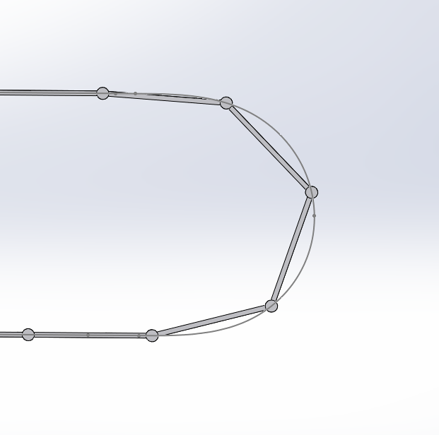

链传动的速度波动和急速问题
 楼主| 发表于 2022-10-7 12:36:58 | 显示全部楼层
现阶段做好的就是这么大,加大就等于重新做一版
 楼主| 发表于 2022-10-7 21:37:39 | 显示全部楼层
东海fyh126 发表于 2022-10-7 08:04
这个节距在大型牵引提升设备有,不明白用那么大节距的意图,是否可以用小节距链条跨距使用,减少运行抖动。
这个设备是快递行业应用,准确的说类似火车一节一节串联,然后在竖直平面内运动,这么大节距是为了满足大部分尺寸的包裹
发表于 2022-10-7 22:54:41 | 显示全部楼层
如果轨道不是一个完整的圆,运行起来不吃力就怪了
发表于 2022-10-7 23:39:45 | 显示全部楼层
酒酿小圆子 发表于 2022-10-7 21:37
这个设备是快递行业应用,准确的说类似火车一节一节串联,然后在竖直平面内运动,这么大节距是为了满足大 ...
有没有一个整体的运行轨迹图。
 楼主| 发表于 2022-10-8 09:59:52 | 显示全部楼层
完整圆运行起来节距变化很大的
 楼主| 发表于 2022-10-8 10:04:15 | 显示全部楼层
大白小白 发表于 2022-10-7 23:39
有没有一个整体的运行轨迹图。
发表于 2022-10-8 11:48:14 | 显示全部楼层
你这能转起来已经不错了,按理根本就没法运行,去参照机场行李输送带呢
发表于 2022-10-8 13:55:28 | 显示全部楼层
增加柔性铰链,应该可以。
发表于 2022-10-9 04:27:30 | 显示全部楼层
|酒酿小圆子发表于 10-07 12:36<br>现阶段做好的就是这么大,加大就等于重新做一版
速度太快我都担心货物会不会甩出来?
 楼主| 发表于 2022-10-11 08:28:49 | 显示全部楼层
可以运行啊,铰接处是鱼眼接头,实际都在应用了
