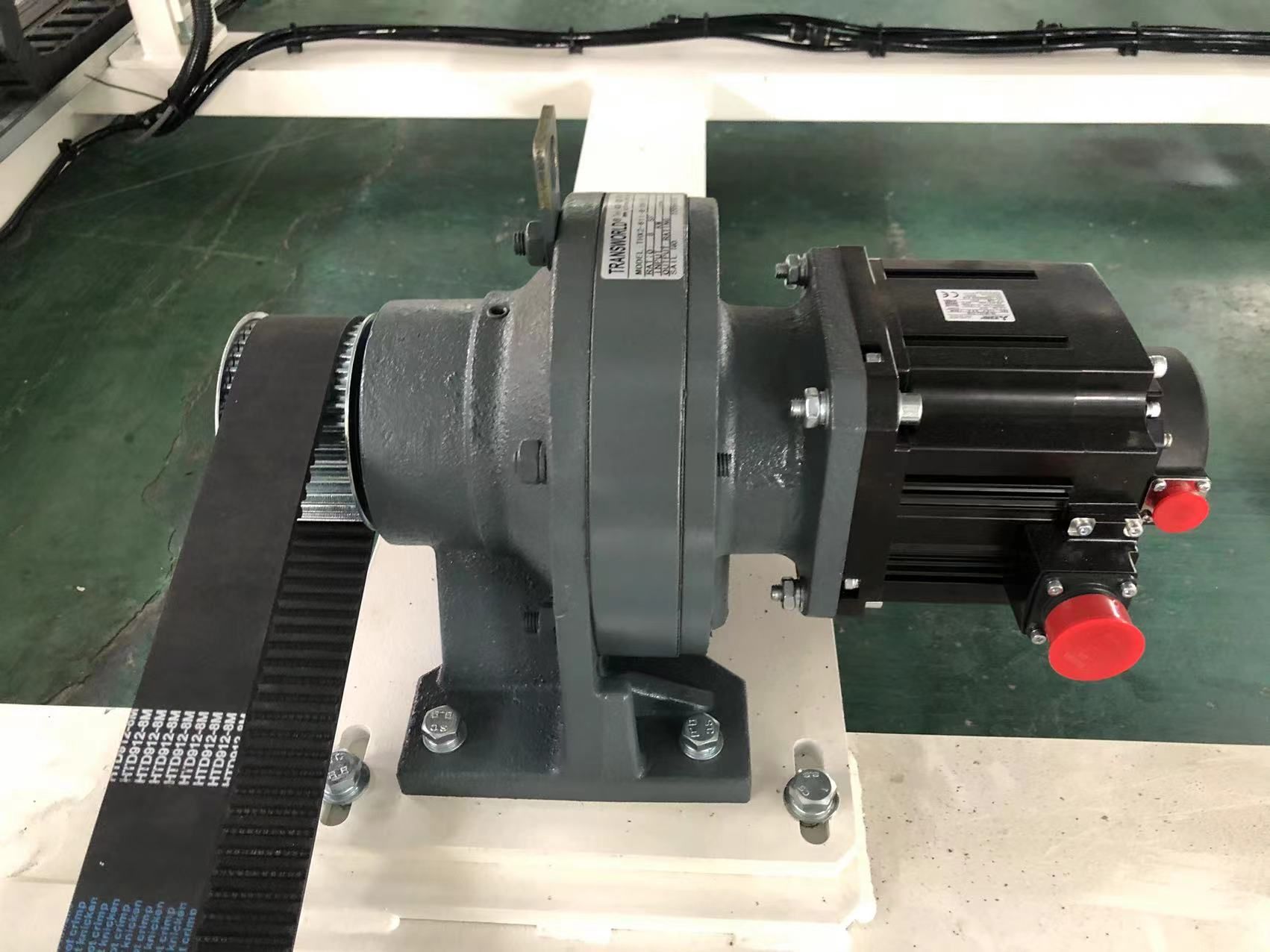

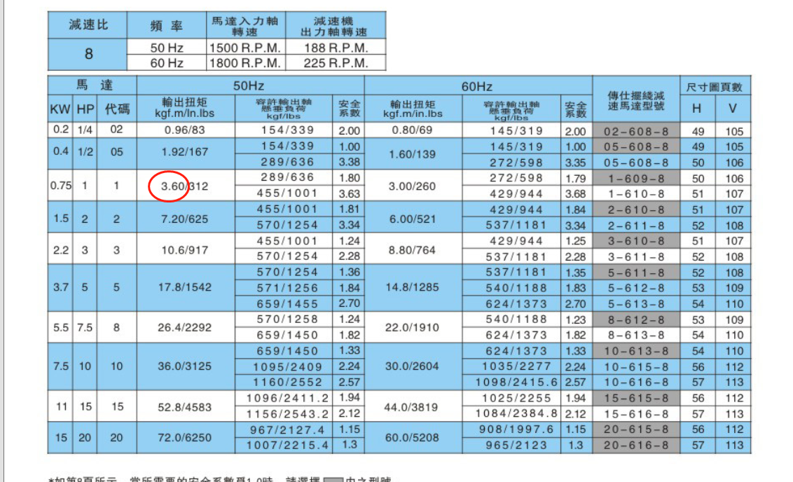

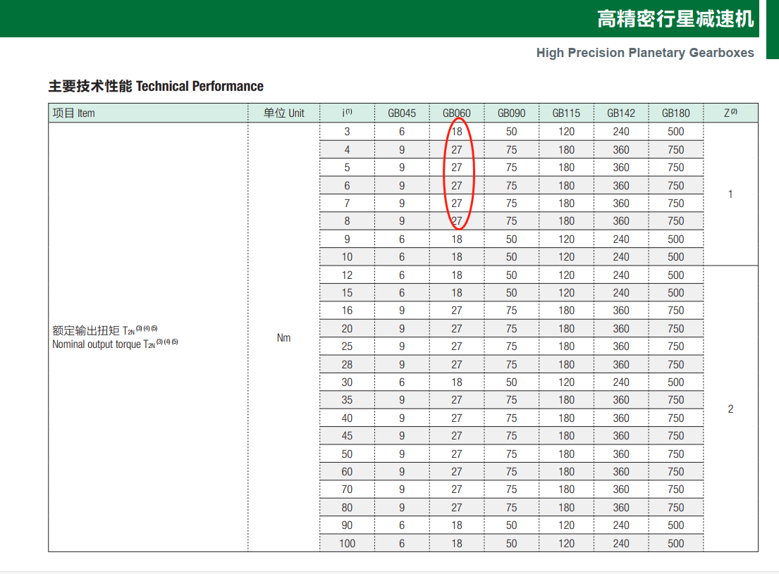

我们这个行业一般在负载较大的精准定位时  经常选择台湾传仕的摆线减速机,我用过行星减速机,确实在负载稍大时   伺服定位不准确
摆线减速机个头大,看着就比较扎实,结果今天仔细看看输出扭矩表,两者好像没啥差别........      也不知道减速机的齿轮干啥吃的

因为齿轮有间隙所以定位不准确吧?

8速比的当然没优势,因为10内,行星一级减速比,但是你10以上,这摆线就有区别了。摆线还是单级减速,精度还是一样,行星就要2级减速,间隙就更大了

需要 精准定位 还是要用 行星减速器
可以看看 库卡机器人 人家可以负载1.5吨 而且精度也有保证。人家就用行星减速器
