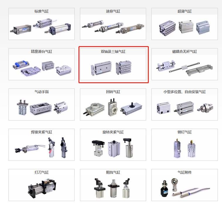

同步带上挡停气缸能用这种气缸吗

要怎么样使用?

看要求,我们公司就是用这种挡停
 楼主| 发表于 2022-9-29 11:23:38 | 显示全部楼层
就是在同步带线体上去阻挡一个托盘
发表于 2022-9-29 11:34:22 | 显示全部楼层
托盘重量速度使用工况都不说,问就是能用
发表于 2022-9-29 11:37:37 | 显示全部楼层
所有选型都是基于参数的。
发表于 2022-9-29 11:43:14 | 显示全部楼层
20年前我就用过了,调速阀买日本的,每班使用初期根据使用环境温度适当调节调速阀,运行一段时间温度稳定后就不用动了,气缸活塞注意润滑

可行

阻挡气缸可以用
发表于 2022-9-29 14:13:31 | 显示全部楼层
有专门的阻挡气缸吧。这个太快或太重应该就顶不住。
