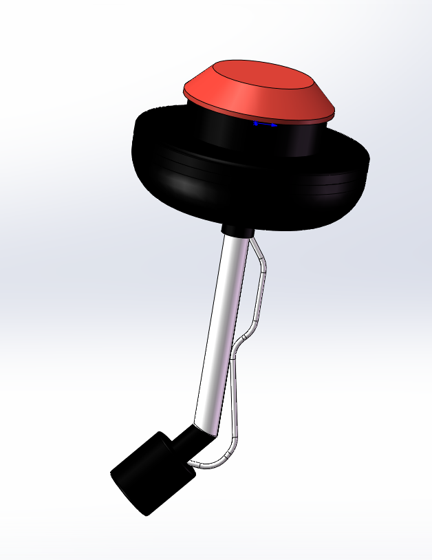

 楼主| 发表于 2022-9-28 15:38:35 | 显示全部楼层
白. 发表于 2022-9-28 15:24
这个东西模塑厂很容易做的,不过很想知道是啥玩意啊
溶氧监测仪,放在鱼塘里的
 楼主| 发表于 2022-9-28 15:41:13 | 显示全部楼层
易错易混 发表于 2022-9-28 15:32
壁厚均匀,别太薄,别太厚,2mm左右就好了,不要有暗腔,保证这个零件用CNC的工艺能做出来,那模具也肯定 ...
大佬,那这个用机加做出来会不会更便宜点
发表于 2022-9-28 15:47:53 | 显示全部楼层
发表于 2022-9-28 15:56:54 | 显示全部楼层
呵呵哈2 发表于 2022-9-28 15:41
大佬,那这个用机加做出来会不会更便宜点
不会,没有哪个机加出来的东西会比开模便宜
 楼主| 发表于 2022-9-28 16:21:10 | 显示全部楼层
叫一声好大哥,能分享一下吗,好大哥~
发表于 2022-9-28 16:41:46 | 显示全部楼层
如果是按照这个一模一样的设计一个,我建议你直接把样品寄给模具厂。你不是做模具技术的话,模具产品还是有很多讲究的。所以说 你的领导只是为了让你更充实呢,还是为了显示他领导的地位。
发表于 2022-9-28 17:06:44 | 显示全部楼层
3D打印把,或者开个硅胶模就行了,开钢模有量嘛
发表于 2022-9-28 17:31:05 | 显示全部楼层
呵呵哈2 发表于 2022-9-28 16:21
叫一声好大哥,能分享一下吗,好大哥~
是看到你的图片随便乱画的  实际尺寸啥的都没有
发表于 2022-9-28 18:17:41 | 显示全部楼层
先看看有没公模
