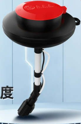

溶氧仪的外壳
溶氧仪的外壳
领导让我设计一个这样的外壳,我想知道我用SW简单地画出来模具厂能加工出来吗,也不懂模具这个该怎么设计,有没有大佬指点一下
白. + 1
发表于 2022-9-28 14:48:53 | 显示全部楼层
简单的画是什么意思?画个大概形状,然后跟供应商说要这样,那样,然后又这样……?
模具设计不是你的工作了,模具厂的事
发表于 2022-9-28 14:54:01 | 显示全部楼层
你只需要把产品设计出来,告诉他们一模多少件,其他的交给注塑厂。你要是设计模具人家还不敢给你做呢
 楼主| 发表于 2022-9-28 14:56:50 | 显示全部楼层
模具设计不是你的工作 ...
对,我想着就是画个外壳,但是想知道怎样才合理,供应商才好做
 楼主| 发表于 2022-9-28 14:59:32 | 显示全部楼层
就简单地画个3D供应商能好做吗 ==
发表于 2022-9-28 14:59:58 | 显示全部楼层
你画个概念图吧,供应商出设计图。然后跟你讨论、签字确认。
 楼主| 发表于 2022-9-28 15:22:03 | 显示全部楼层
那不如直接拿给做模具厂的设计
发表于 2022-9-28 15:24:41 | 显示全部楼层
这个东西模塑厂很容易做的,不过很想知道是啥玩意啊
发表于 2022-9-28 15:32:02 | 显示全部楼层
壁厚均匀,别太薄,别太厚,2mm左右就好了,不要有暗腔,保证这个零件用CNC的工艺能做出来,那模具也肯定能做出来
 楼主| 发表于 2022-9-28 15:37:40 | 显示全部楼层
易错易混 发表于 2022-9-28 15:32
壁厚均匀,别太薄,别太厚,2mm左右就好了,不要有暗腔,保证这个零件用CNC的工艺能做出来,那模具也肯定 ...
好的,非常感谢!
