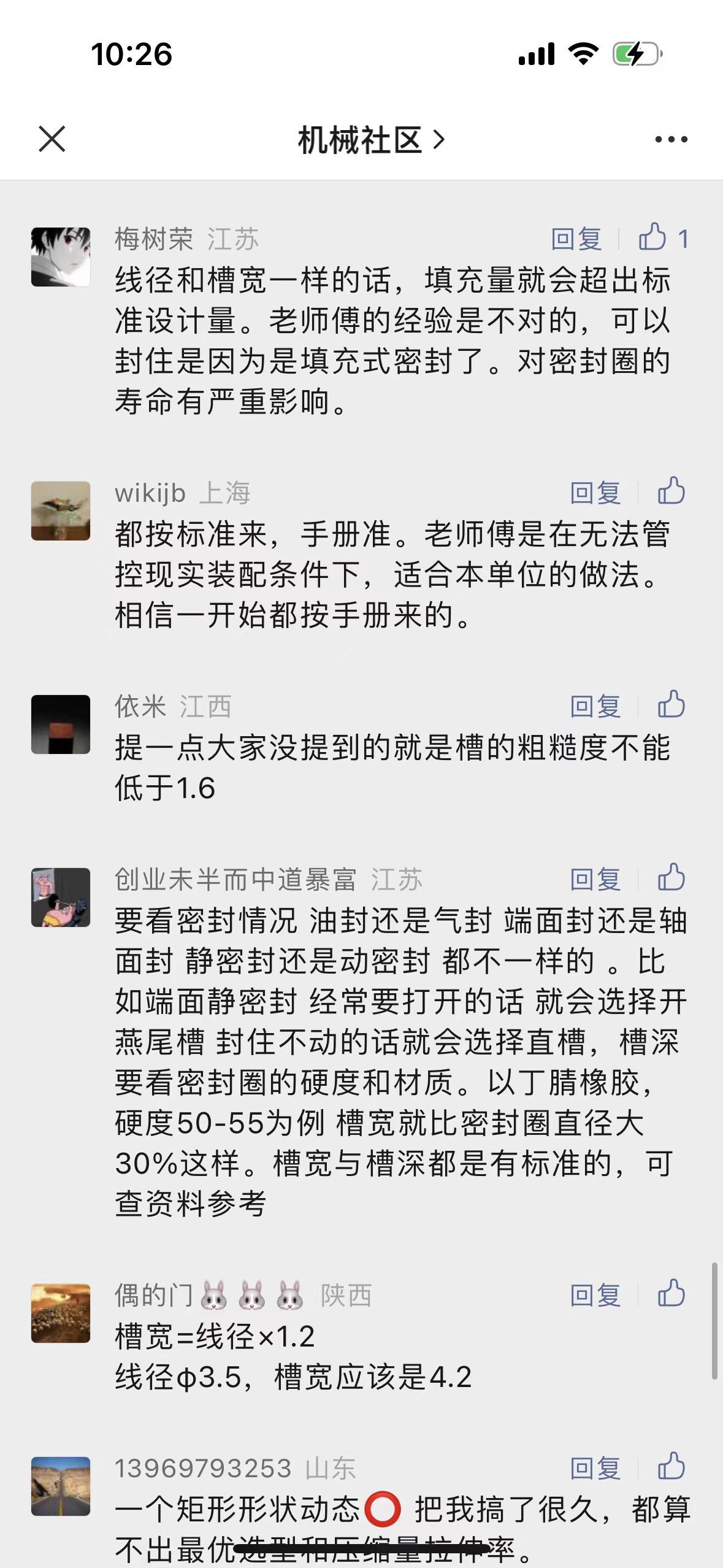

关于O型圈开槽,想和大家讨论

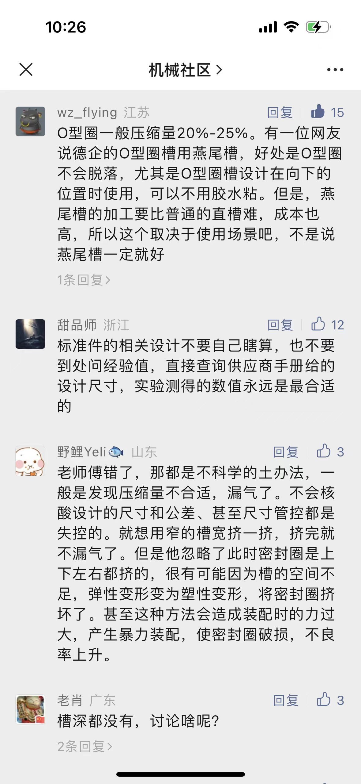

不漏气主要在槽深,槽深给2.8,保证20%的压缩量。槽宽肯定是要大于线径的,不然O型圈压缩了往哪里变形呢。

发表于 2023-11-24 11:22:04 | 显示全部楼层
最近用的真空密封O型圈,各种原因密封不住漏气,最后全部改成了槽与线径差不多的方式。
发表于 2023-11-24 16:04:33 | 显示全部楼层

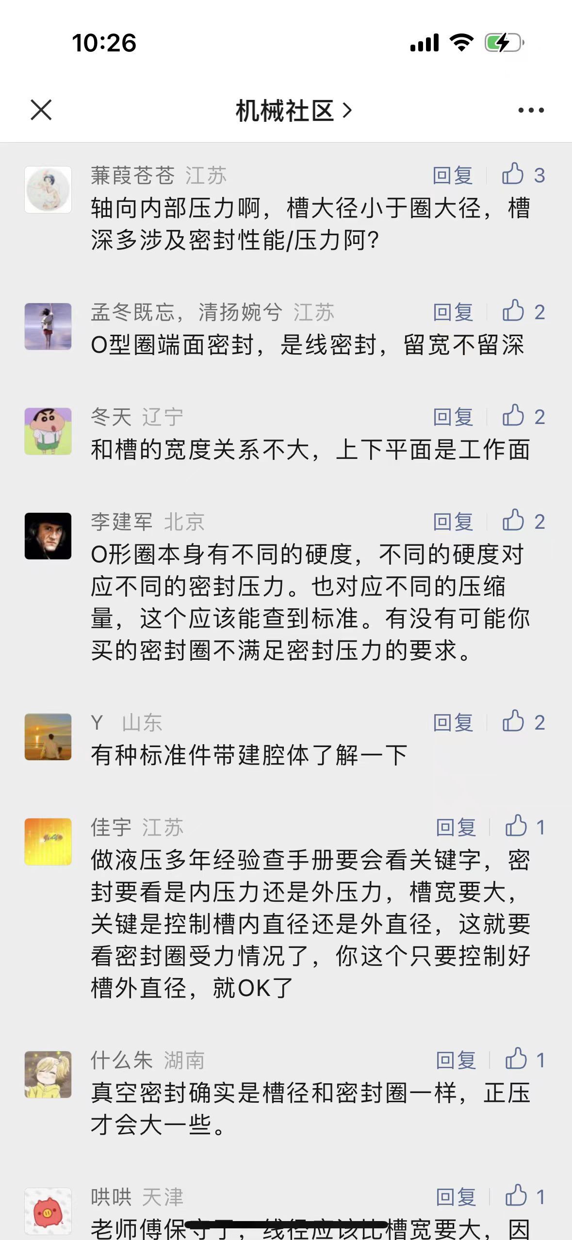

槽肯定要比O型圈的线径大,至于漏气有可能是别的问题了,螺丝的分布,工件的平面度啊这些方面测试下。
发表于 2023-11-24 16:19:46 | 显示全部楼层
唐筱林 发表于 2022-9-28 12:32
内压力密封,槽的外圈是关键尺寸。槽与O型圈一样宽等于槽的外圈关键尺寸被保证了。O型圈密封时会压缩,槽的 ...
你好,是不是设计的时候密封圈的外圈靠槽的外圈壁啊
发表于 2023-11-25 07:57:38 | 显示全部楼层
槽深了吧,没有压宿量
发表于 2023-11-25 09:23:24 | 显示全部楼层
轴向内压,端面密封用,槽外径与密封圈圈外径相同,槽高度约为线径的2/3,槽底部要倒圆角,上下法兰连接最好不攻丝改为光孔穿螺丝。
